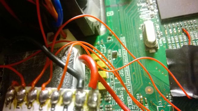

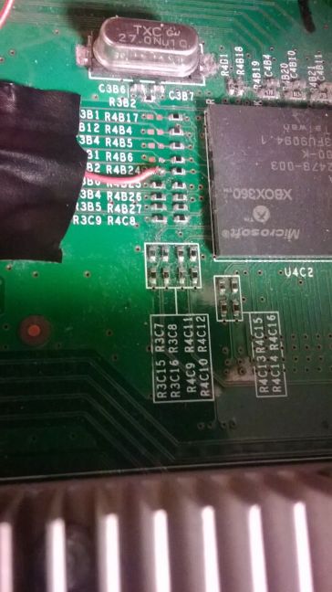

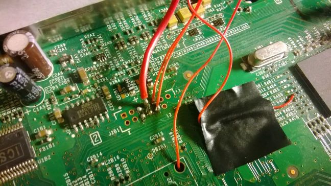

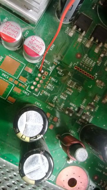

Ragazzi ho una Falcon RGH 2 con chip Squirt 1.2 e sia xell che in originale la console va mentre con il freeboot generato sia con autogg che j-runner (entrambi ultime versioni) non parte la console..schermo nero..il led del chip poi si spegne come se si fosse avviato il freeboot ma nulla a video..ho provato sia con il cavo hdmi che con il cavo scart rgb..pure i vari timings..nulla..vi posto una foto? grazie

pardon...ho prima provato con lo squirt e poi messo il coolrunner con il quale è partita qualche volt ama freeze all' avvio..ora ne ho un' altra sempre con squirt..stessa solfa..vi aggiorno con i matrix..
Non mi vuoi proprio ascoltare tu è.. Cavolo ma prova,al max flashi la nand vecchia...
Poi fai come vuoi ..
Re: Falcon RGH 2 con Squirt 1.2 Xell parte ma freeboot no
shinobi76
ne ho pure un' altra con lo stesso problema..ora rifaccio le saldature e poi faccio come dici tu al limite..grazie
Allora devi capire che quel tipo di scheda madre con le rgh2 da un sacco di freeze. L'unico modo è quello che io ti ho indicato oppure devi mettere rjtag e non è detto chenon si blocca ancora
shinobi76
di queste ne ho fatte parecchie ed avevo risolto con il matrix..mai un freeze...cmq rifaccio le saldature con un saldatore diverso(un pò più grosso e magari scioglie meglio lo stagno) e vediamo..vi aggiorno dopo....
Va bene fai pure come vuoi non mi vuoi proprio scoltare se preferisci spendere un sacco di tempo nel saldare e di saldare un microcip fai pure il lavoro che ti ho proposto ma molto veloce questione di uno al massimo due minuti trascrivere la nand e prepararla poi fai come vuoi Buterai solamente tuo tempo. Tu prova a fare come ti dico io se poi non funziona potrà insultarmi veramente per tutto l'anno:D
