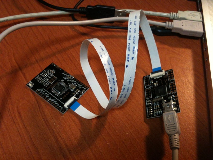

Salve a tutti ragazzi, sto avendo qualche problemino con la programmazione del chip squirt, spero possiate darmi qualche dritta...
Devo programmare lo squirt con timing minusone _nr per una corona da 250 gb, ho scaricato i programmi e i driver come riportato nel tutorial di Titty, li ho installati regolarmente e lo slave mi viene riconosciuto dal mio windows 7, in quanto alla voce gestione dispositivi/porte com e lpt/ lo vedo come usb serial port (COM13 e COM14) da quì deduco che sia stato installato correttamente quindi.
passo alla programmazione del chip collegando lo squirt allo slave tramite flat e di conseguenza poi lo slave al pc tramite usb.
Avvio urjtag, digito cable 2232, detect e fin quì tutto ok come da guida, cerco di caricare il timing adatto, ma mi dà l'errore "syntax error", anche se la sintassi è assolutamente corretta.
Cambio quindi programma, provo con autogg ultima versione, scelgo programmazione chip, inserisco le voci richieste, rgh2 perchè è una slim con dash 15574, modello corona, chip squirt, cable squirt, scelgo il timing da me voluto, ma quando dò l'ok il chip non si accende nè prima nè durante l'operazione, anche se alla fine mi esce comunque la voce chip programmato e i vari resoconti parsing con percentuale fino al 100% (tutta l'operazione dura un secondo).
A questo punto ho dei seri dubbi sulla avvenuta programmazione del chip, anche perchè il led è rimasto sempre spento e l'operazione è durata troppo poco, mi sorge quindi il dubbio che lo slave sia fallato, ma se così fosse urjtag non dovrebbe proprio vederlo, nè quantomeno riconoscerlo quando digito detect...( da premettere che ho provato con due chip squirt e il problema si presenta su entrambi)Allegato 8625
come potrei fare per essere sicuro che lo slave sia correttamente installato e che il cpld venga programmato correttamente?
con che voce dovrei trovare riconosciuto lo slave?
naturalmente vi ringrazio in anticipo per l'aiuto :)

Se riesci a fare cable ft2232 e poi detect e ti trova il chip la slave funziona. La programmazione con autogg è velocissima e anche quella con urjtag, se ti da sintax error sbaglierai qualcosa nella sintassi dei comandi.

quello che pensavo io, eppure la sintassi che digito è perfettamente corretta eppure mi dà syntax error...
ad esempio, se il timing è rgh_corona_minusone_nr.svf, digito la stessa identica stringa preceduta dal comando svf.
mi era venuto sto dubbio in quanto sta corona v1 non mi glitcha neanche a morire, chip sempre lampeggiante, come timing uso corona minusone nr, ne conoscete qualcuno più adatto?

Tommino che timing mi consigli per sta corona v1, nn mi glitcha manco morta

Cose'e v1 con squirt?
Se si minusone nr
Reset 52cm come da pdf
Prova anche il reset con resistenza e attiva 220

scusa non avendo letto tutto, perchè non programmi tutto con autogg "selezioni squirt e usb e ti dà lui i timing "io uso sempre minusone nr"
se hai debugg ma non glitcha , più che il timing io giocherei con il cpu_reset e la sua lunghezza "squirt pur essendo su coronba vuole il reset lunghetto"
poi posta che a limite facciamo un pò di prove!:cool-new:

caro tommy, ho programmato lo squirt con autogg e minusone nr (il suggested per capirci), la procedura mi dura 1 secondo esatto, per questo avevo dubbi sul fatto che si fosse programmato .
quello che nn capisco è l'errore syntax di jrunner, sopra ho postato un esempio di che comando di scrittura impartisco, a me sembra corretto eppure nulla...
la corona è una v1, reset provato sia corto che di 56 cm,come da percorso suggerito da nexus nel thread"opinioni e fix generali sulle nostre consolle"sul punto sotto la xclamp (c5r11 mi pare), provato anche quello con resistenza integrata ma nulla.provato con condensatori attivi sia 220 che 220+50, provato sia con ponticello vcc+pad 4 che senza, awg24 per rst, vcc e gnd ma nulla.
riguardo al flash del freeboot ho fatto così:l'ho creato cn jrunner e flashato direttamente da pc a Xbox tramite nand x, copiando il file updflash.bin nella cartella output del programma e poi selezionando scrivi nand, penso vada bene così.
