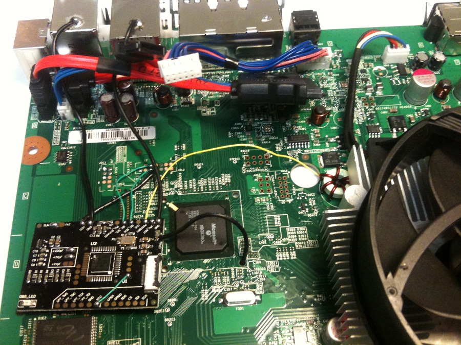

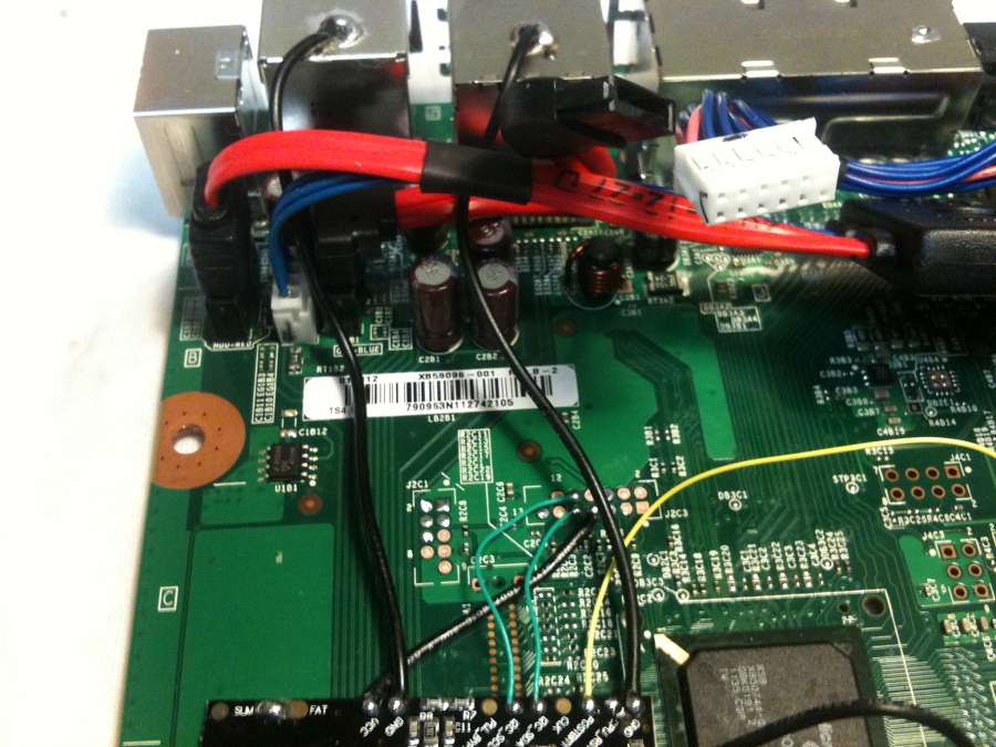

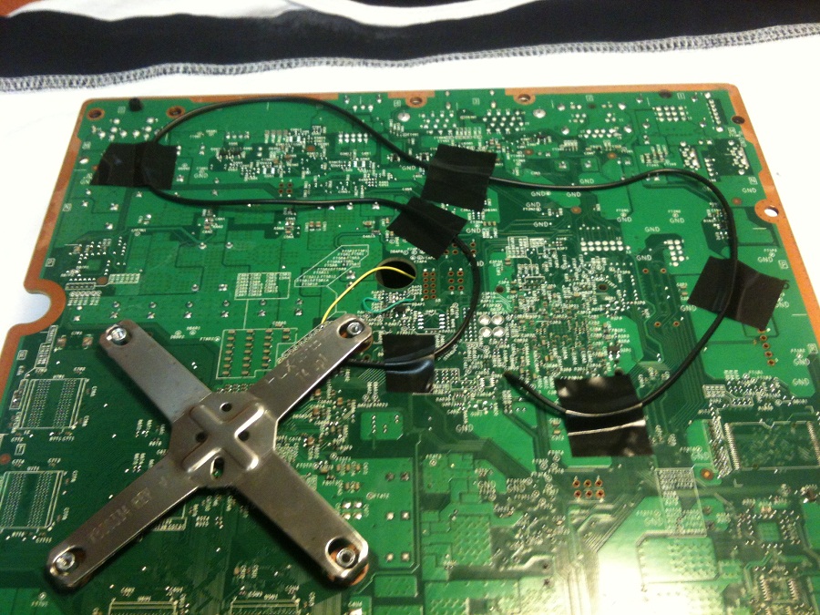

R: problema programmazione squirt con slave board
Si, mi debugga a intervalli regolari, poi ieri per la prima volta dopo un pò ha smesso di debuggare ma non è partito nulla.
In linea di massima debugga ma non glitcha, casomai appena rientro posto foto...intanto avete qualche idea?

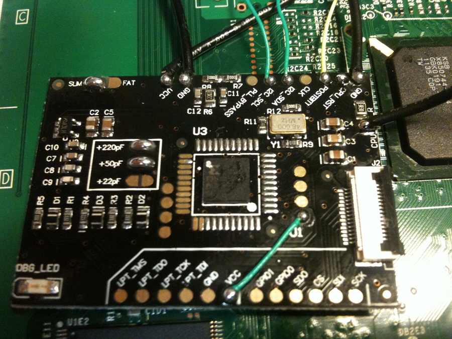

sai da cosa è nato l'inghippo?
pensavo che la luce del chip, anche se vuoto fosse più forte, invece i ragazzi mi hanno spiegato che il led ha una luce debolissima.
non mi sono quindi accorto se all'atto della programmazione il led si fosse spento, autogg mi diceva ok e io pensavo lo fosse.

Tommino ho risolto...cm mi ha suggerito dottorniù, ho spostato il timing corona minusone nr dalla cartella data alla directory principale di urjtag, ho impartito i comandi esatti, si è accesa la luce verde di avvenuta programmazione e poi ho provato il chip.
È partita subito, però ho fatto altri avvii e ora non parte subito, ci sono dei miglioramenti da fare.
