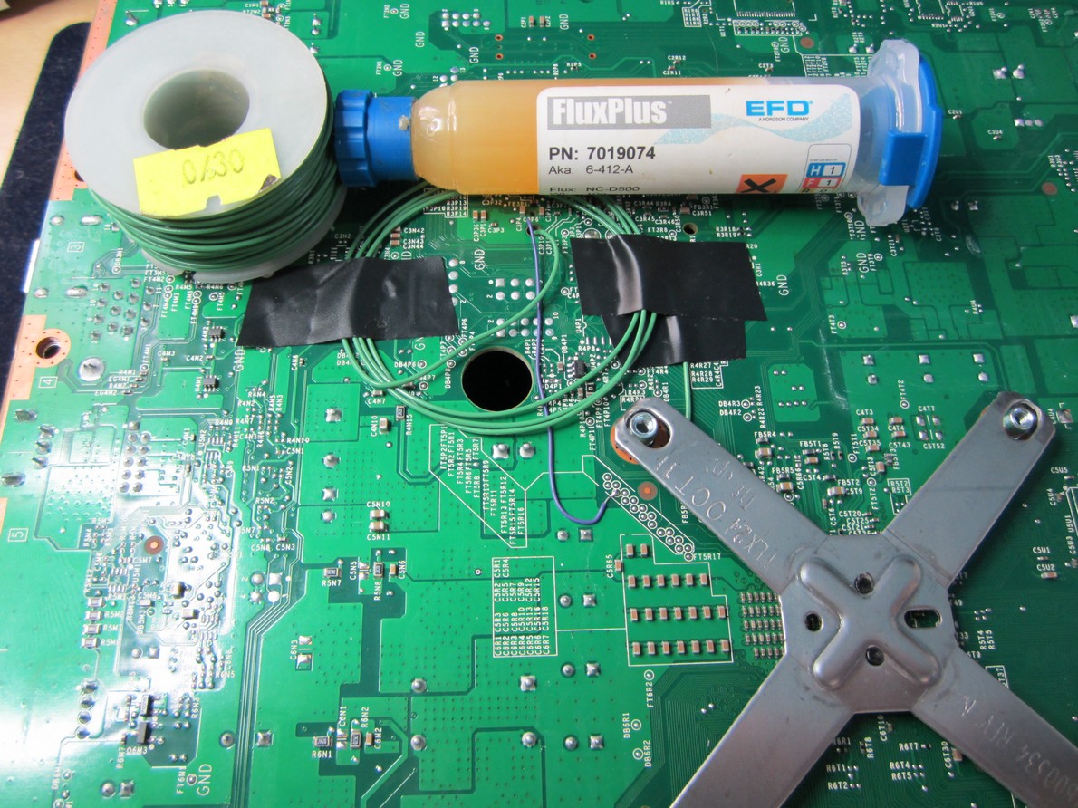

Cambia posizione al chip e cerca di accorciare il postbit...... Vedrai che migliora
Prova anche ad arrotolare il reset alla xclamp
reset fagli fare il giro dalle xclamp lo mandi in basso e lo fai girare da dove c'è il post bit "a incrocio" e poi lo passi da sopra "come da schema pdf squirt" fallo na 50cm e poi semmai lo accorci "non meno di 40 cmq"
attiva 220 e vedrai che dovrebbe essere ok!
se il reset vuoi mettilo su quello normale "senza resistenza " e vedi come va', al limite disattiva 50 ! e vedi come va'!
360gc prog non funziona con squirt BGA: ci vuole il suo programmatore e cavo ft2232, poi o usi la sintassi di comando da urjtag o più semplicemente l'utility in AutoGG.
Poi mi spieghi una cosa? dove hai visto lo schema di installazione per Corona? Secondo me stai usando quello per Trinity... prova a vedere gli schemi ufficiali sul sito dello squirt e vedrai dove stà l'intoppo ^-^
Per quanto riguarda la lunghezza del cpu_rts ok 50 o 40 cm, ma puoi anche non seguire i percorsi indicati dal team.
Ho trovato una foto di una vecchia installazione su corona. Di solito il cpu_rst lo metto così e non ho problemi di sorta. Quel cavetto però è un pò rigido e scomodo da usare, ma anche con gli AWG26 o AWG30 nessun problema.
Mi raccomando flussante.
Allegato 8879
grazie mille a tutti ragazzi, allora provo con quello ufficiale squirt e poi vi aggiorno sulla situazione :)
per il cavo quoto kazoom !
anche perchè con il cavetto cosi' spesso "rischi di far saltare le piazzole, quando cerchi di posizionarlo"
usa un normalissimo awg30, per il percorso del cpu reset, io ti ho indicato l'istallazione di default "ho fatto un esempio pdf della squirt"
ma puoi metterlo dove ritieni piu' opportuno, devi provare
anche la lunghezza varia da consolle a consolle!
