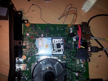

comunque post_out 55 +18in dotazione blu + giallo "quelli del cr3"
reset corto il giusto
vcc e gnd in dotazione ma + corti
dopo qualche riavvio in loop, poi da consolle accesa e mentre bootava
ho alzato il dgx e messso sotto "a tenere ancora + sollevato " un pacchetto di sigarette
e subito partita , magari sarà stata una coincidenza , ma ho recupearato la cpu key
il dgx funziona alla grande "dovremmo ringraziare invece di lamentarci sempre , e avere pazienza ed inventiva"
grazie a tutti coloro che hanno contribuito con info importanti
come per magia è partita subito la cpu_key a schermo "non prendetemi in giro le foto sono na chiavica a farle [IMG][URL="http://img577.imageshack.us/i/img0443wh.jpg/"][/URL][/IMG]

Tutti i fili del DGX tranne
POST OUT: File blu lungo del coolrunner a lunghezza originale, sul lato sinistro della motherboard
CPU_RST: Il cavo nero della massa del coolrunner a lunghezza originale
pacchetto di sigarette sotto il dgx
Xell avviato in 5 secondi
E ci stavo sopra da 2 ore con i vari fix

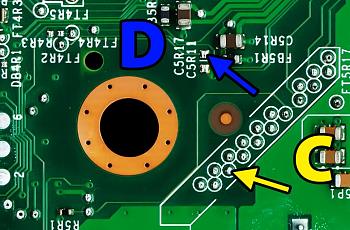

Metti gli switch tutti su off ed il filo del cpu_rst fallo di 13 cm. e collegalo al c5r11
dove sta c5r11 ? è una trinity
