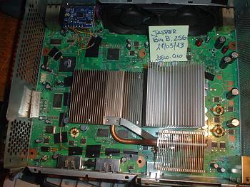

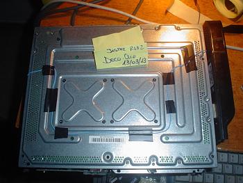

    ieri su jasper bb ho copiato l'istallazione precendente (ovvero con filo passato sotto il case)Le vostre esperienze con rgh2-rgx su falcon e jasper...-rst-rgh2.jpg e nn andava...
    risolto con istallazione simile alla tua...con passaggio su moboLe vostre esperienze con rgh2-rgx su falcon e jasper...-jasper2.jpg

    Citazione Originariamente Scritto da deco.gio Visualizza Messaggio
    come pirma istallazione ufficiale ho provato personalmente ma nn andava....
    ieri su jasper bb ho copiato l'istallazione precendente (ovvero con filo passato sotto il case)Clicca l'immagine per ingrandirla.
Nome: rst rgh2.JPG
Visualizzazioni: 57
Dimensione: 114.3 KB
ID: 9665 e nn andava...
    risolto con istallazione simile alla tua...con passaggio su moboClicca l'immagine per ingrandirla.
Nome: jasper2.JPG
Visualizzazioni: 127
Dimensione: 158.7 KB
    non ho provato ancora questa installazione..l' avevo pure vista da qualche parte..vi faccio sapere..
Nome: rst rgh2.JPG
Visualizzazioni: 57
    risolto con un' istallazione simile alla tua...con passaggio su moboClicca l'immagine per ingrandirla.
Nome: jasper2.JPG
    ho utilizzato l' installazione della foto in basso ed è partita la prima volta abbastanza velocemente...ma solo la prima volta e basta,...farò altre prove..ah, dimenticavo che prima avevo utilizzato il filo viola( a volte blu) in dotazione per il cpu_rst della slim e appena l' ho sostituito con un normale cavo wirewrap è partita..ho notato oggi su una slim che un altro cavo viola per il cpu_rst in dotazione con il coolrunner non mi faceva lampeggiare il led di debug..errata corrige: su 10 volte 7 si avvia e 3 no..
    Ultima modifica di shinobi76; 20-03-13 alle 00: 45

    A me quell'installazione così non piace. Passi troppo vicino ai toroidi! Se fossi in te il CPU_RST lo farei passare nella tua stessa direzione ma adiacente al case metallico, fissato su di esso con del nastro isolante
    Sicily
    454
    Citazione Originariamente Scritto da darkmod Visualizza Messaggio
    effettivamente è vero..è vicina ai toroidi..magari riprovo quella di X-ray..tnx
