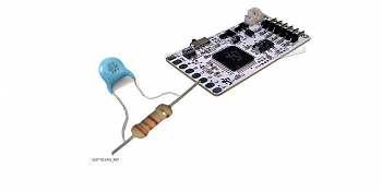

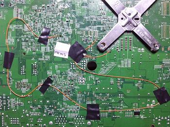

-Squirt 1.2 bga
-Fix RST 56cm max girato attorno alla ventola, o sotto la scheda madre della console
-220 condensatore abilitato
-TIMING Il migliore che ho potuto testare è il minusone.nr.svf
-TEMPI variabili intorno ai 30 secondi max 1 minuto

Se volete qui potete scrivere i TIMING utilizzati, il chip installato da voi su ogni console che vi capita sotto mano,e perchè no confrontare gli eventuali fix e migliorarli.![]()
