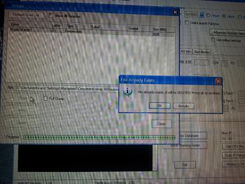

    ogni tanto devo chiedere il vostro aiuto.sto cercando di fare una corona v2 con il sd tool della maximus
    il problema è che collegando la sd al lettore da subito non mi dioce se voglio formattare la memoria ma aprendo jrunner se clicco read mi vede la periferica physicaldrive1 di 3588 ma se faccio read mi restituisce questo messaggio..."file already exists it wi belete !press ok to continue"
    da cosa dipende?

    ti dice che il file nanddump.bin esiste gia nella cartella di jrunner, si vede che l'ultima volta l'hai chiuso dopo aver fatto un dump. cmq puoi procedere

    ma non mi fa andare avanti.anche se premo ok o annulla.

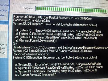

    cancellando i vecchi dump di nand dalla cartella di jrunner ora mi da questo errore.
    che vuole dire???

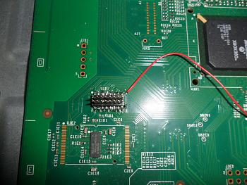

    Posta foto dell installazione , e comunque mi sembra strano che nel Log esca la dicitura nand pro
    non mi è mai successa una cosa del genere.
    ma devo mica saldare il chip

    A me è capitato il crc error! ma avevo l'RW kit dell' xecuter. cmq immagino dipenda dal fatto che non becca il magic byte quando inserisci il fakesd nel lettore. dipende forse da falsi contatti (teoria)
    Io ho risolto tenendo tutto connesso, riavviando e smanettando solo con lo switch r/w <> x360. non so se tu hai uno switch del genere, cmq al limite metticelo interposto sul filo che và al quarzo/oscillatore. (suppongo)
    crc32 è una brutta bestia

    Hai saldato il punto sulla scheda dove si mette il flat che poi va sulla nand? Mi pare il punto j2c se non erro

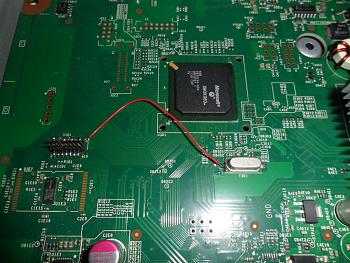

    ho fatto il ponte con lo stagno sul u1d1 e$2 del maximus e il filo dal pin 15 al quarzo come in figura filo rosso.
    grazie

    Non intendevo quello , intendo proprio sulla piastra dove metti il flat, il quadratino proprio
    Edit, letto male io ho il tel che non mi visualizza bene alcune lettere, comunque hai chiuso entrambi i jump?
