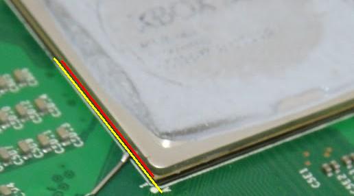

E salda sotto la gcpu, alla quarta sfera.

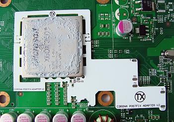

Ragazzi, io saldando sotto la gcpu quando mi erano finiti i postfix ho ottenuto tempi di avvio migliori, non lo so manco io il perchè, fatto una corona v4 l'atro giorno, installato il coolrunner rev d, cpu reset corto, postbit corto, subito chiusa e avvii entro il minuto e alcune volte instantanei . Di solito cn il postfix devo giocare cn la lunghezza del postbit.
Appena mi arrivano i postfix devo fare la prova sulla mia console, con il postfix adapter e senza per vedere se è vero quello che sto dicendo
