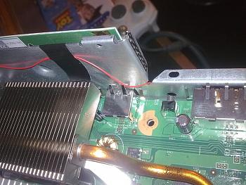

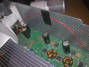

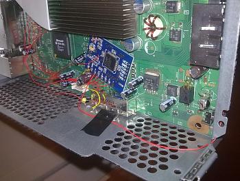

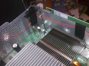

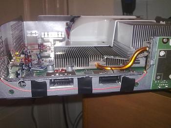

    Magari può risultare utile a qualcuno:
    Jasper 16Mb RGH2
    chip matrix V1 senza fix
    Timing A
    cpu reset circa 70cm posizionato come in foto:
    MATRIX V1 - V3  installazione tipica RGH2, ottimi tempi di avvio...-05122012897.jpg
    MATRIX V1 - V3  installazione tipica RGH2, ottimi tempi di avvio...-05122012898.jpg
    MATRIX V1 - V3  installazione tipica RGH2, ottimi tempi di avvio...-05122012899.jpg
    MATRIX V1 - V3  installazione tipica RGH2, ottimi tempi di avvio...-05122012900.jpg
    MATRIX V1 - V3  installazione tipica RGH2, ottimi tempi di avvio...-05122012901.jpg
    tempi di avvio spesso entro 5 glitch, ho fatto un video anche se si vede male cmq gli avvii in glitch sono: 5 - 15 -12 - 3 - 1- 8 - 7 - 9 - 3
    di solito metto un cavo GND + grosso ma visto che va bene così non lo cambio
    questo tipo di installazione funziona sulle console rognose che non vogliono glitchare o cmq lo fanno molto male...purtroppo è valida solo x matrix V1 o V3 (disabilitando l'oscillatore ed usando il clock dalla scheda madre) altri chip con quella lunghezza di cpu reset potrebbero non andare

    per dire che non è una casualità:
    Jasper 256Mb
    timing A
    Cpu reset sempre intorno a 60 cm...insomma giusto x fare quel giro
    Matrix V1 senza fix
    gli avvii in numero di glitch sono: 3 - 3 - 6 - 1 - 22 (LOL) - 14

    Appena usato questa configurazione con Jasper RGH2 che non ne voleva più sapere di glitchare e..... ORA FUNZIONA!!
    Grazie X-ray !!!!!

    Senza nessun fix questi: 7-3-4-11-5
    Ora ho un cleaner e volevo provare se riesco a renderli più stabili..
    Anche se credo che non servirà..dici che è meglio lasciarla senza fix?
    2,628
    provaci ma dubito che si possa fare di meglio...poi ti mando la mia postepay x la donazione...

    mi ha consigliato guerriero il filo di 70 cm con matrix ed effettivamente funziona anche se viene avvicinato in avvolgimenti alla carcassa superiore (in pratica raccogliendolo sopra il convogliatore dell'aria)

    Ottima installazione, l'unica rischio è che non passando il RST intorno a qualche condensatore la console Freezi durante il gioco.

    Dopo svariati test posso dirvi che la configurazione migliore è cmq quella di X-Ray!!
    Io ho solo aggiunto del termorestringente su tutto il filo da 70cm del cpu rst!!
    Resuscitata jasper che non glitchava più e tempi di avvio ottimi per RGH2!!

    il primo che può provi su slim io x quella ho un'altra installazione tipica LOL...cmq Pusher, come può dare freeze se è lontano da componenti che possono arrecare disturbi??
