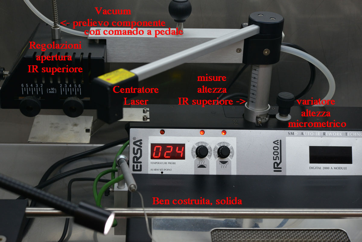

    Si datata ma mi correggo i profili non sono editabili, ma sono modificabili manualmente.
    eccovi la foto con i 2 potenziometri da regolare.

    Citazione Originariamente Scritto da bolledisapone Visualizza Messaggio
Nome: DSC_4555R.jpg
Visualizzazioni: 92
Dimensione: 186.3 KB
    quanto costa un gioiello del genere? sto cercando una benedetta telecamera che mi prenda le sfere mentre fondono, ma ci sono cifre pazzesche come 300 euro... ho visto sul tubo quelle che monta la ersa e vorrei sapere se si possono comprare sfuse..
