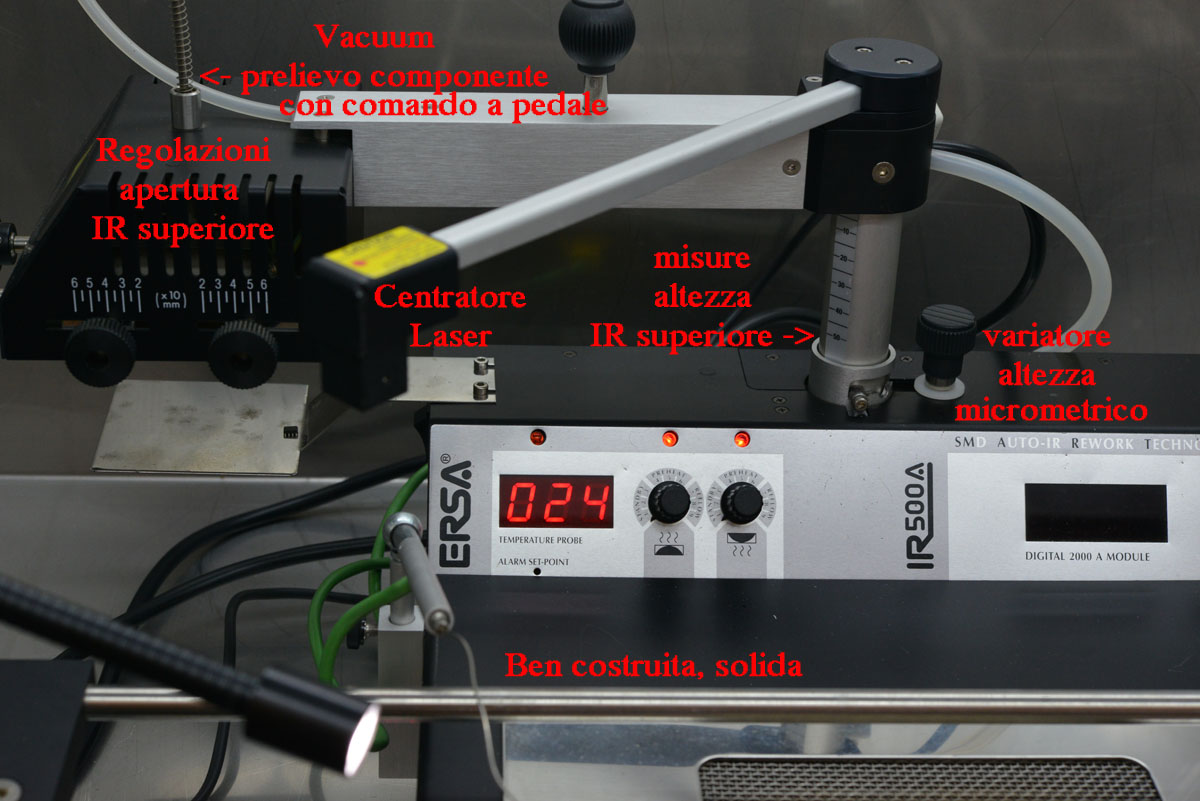

...effettivamente sono rimasto perplesso anche io...è allucinante i profili non editabili....forse essendo vecchiotto come prodotto, era concepito solo per determinate lavorazioni...un pochino limitata...Voto 4

:) senza polemica era solo una piccola osservazione, ovvio che plate e tecnologia Ersa sono da 10 e lode, però forse la ir500 è un pokino datata....
Si, probabilmente il problema di questa macchina è che è leggermente datata...
Si datata ma mi correggo i profili non sono editabili, ma sono modificabili manualmente.
eccovi la foto con i 2 potenziometri da regolare.
Allegato 7929
bolledisapone
Allegato 7929
