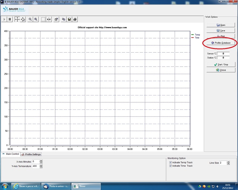

    Per quanto riguarda il forum per lo sharing dei profili termici, devi selezionare il tasto "profile database" nel software di gestione della maccjina....ti registri e condividi le tue esperienze con la comunity.
    Spero di essere stato chiaro

    ...in allegato...

    ...semplice, clikks il pulsante che ti ho evidenziato...registrati e condividi...

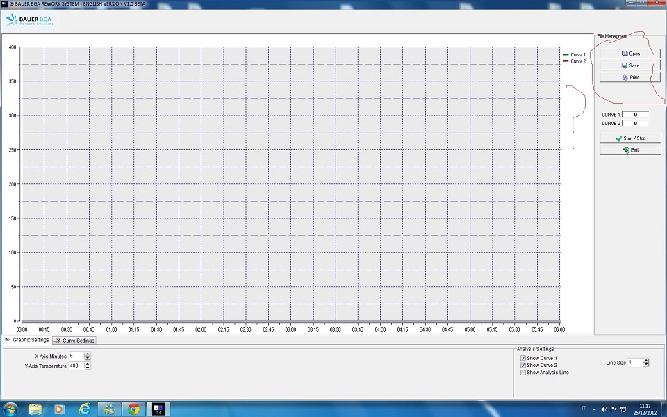

    Bauer ir pro sc v.4 consigli curve e settaggi x rebulling Ps3/ 360-immagine.jpg
    ho una versione vecchia...non ho quella opzione...dove trovo il software aggiornato?...

    2,910
Nome: Immagine.jpg
Visualizzazioni: 130
Dimensione: 173.4 KB
    ma che problema hai che non ho capito bene? non programma? che fa di preciso?

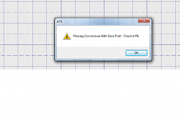

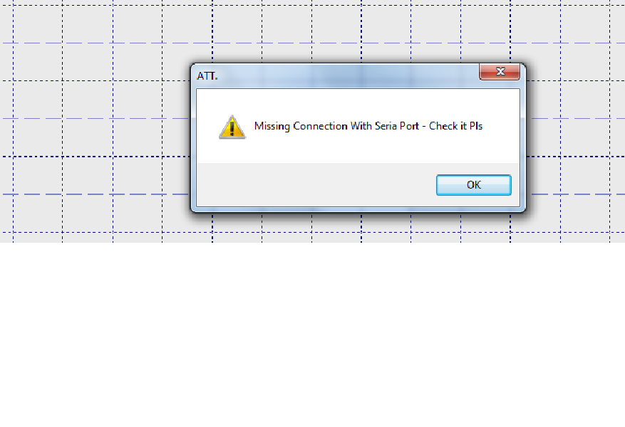

    Salerno
    1,434
    il problema è che se voglio lanciare lamacchina da pc non me lo fa fare...mi da questo errore...mentre se lancio la macchina con il pc410 altec parte...
