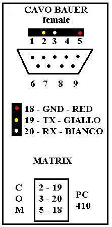

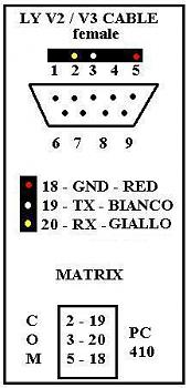

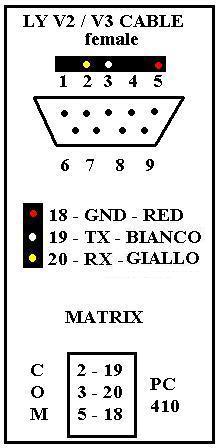

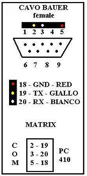

    a distanza di una settimana mi hanno mandato questo:
    If you have problems with serial cable, broken, misstake on pin connection this is the pinout ( attached )
    for sure is not a standard null modem serial cable, if you want to converti it and use standard null modem cable just download ly pinout ( attached )
    About colours of wires you can use whatever you want important is the pinout, this is RS232.
    Bauer ir pro sc v.4 consigli curve e settaggi x rebulling Ps3/ 360-cavo-ly.jpgBauer ir pro sc v.4 consigli curve e settaggi x rebulling Ps3/ 360-cavo-bauer.jpg
    hanno rx e tx invertiti....la mia è la seconda...provo invertendoli?...oppure il cavo deve essere con i fili in un modo da un lato e invertiti dall altro?
    Ultima modifica di amon76; 07-01-13 alle 01: 40
  2. #62
    435
    Era come pensavo invertili tranquillamente e funzionerà al 100%

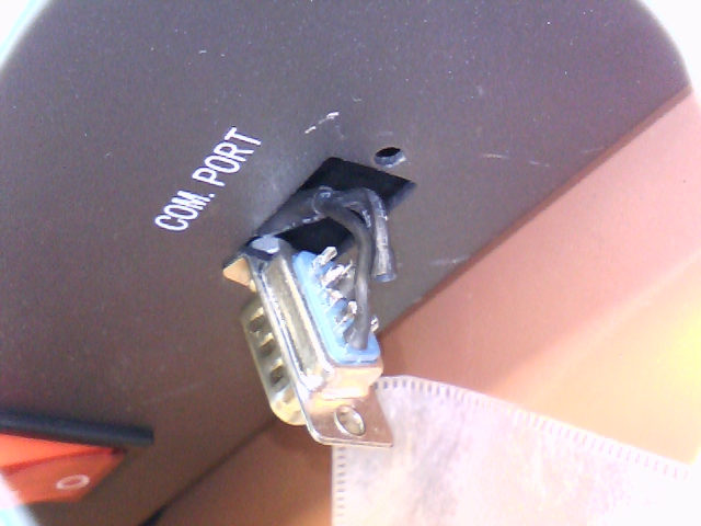

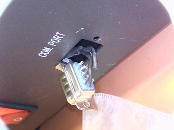

  10. #70
    435

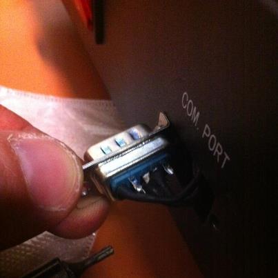

    amon76,riesci a fare una foto del connettore della macchina? cosi ci rendiamo conto
  11. #71
    Salerno
    1,434
    ...da Siracusa....ecco la mia com ...:
    Bauer ir pro sc v.4 consigli curve e settaggi x rebulling Ps3/ 360-commia.jpg
  12. #72
    435
Nome: commia.jpg
Visualizzazioni: 90
Dimensione: 16.0 KB
    ma quanti fili ci sn in quella porta com?cmq puoi staccare l'altra vite e fare una foto migliore?

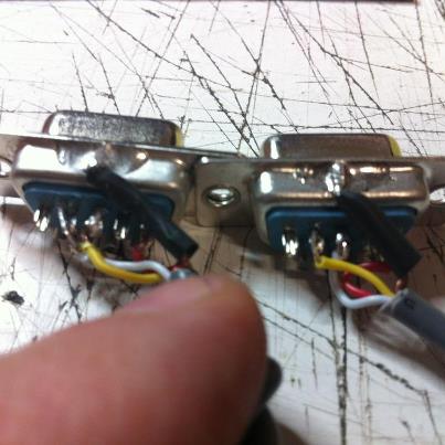

    questo è invece il cavo
    Bauer ir pro sc v.4 consigli curve e settaggi x rebulling Ps3/ 360-commia2.jpg
  14. #74
    Salerno
    1,434

    Ragazzi...ho parlato con la persona che mi ha venduto la macchina...in conclusione ha detto di mandargli il pc410....

    Conclusione della storia....oggi ho chiamato per avere notizie....pc410 da cambiare...appena mi arriva vi aggiorno e vi dico se va...
