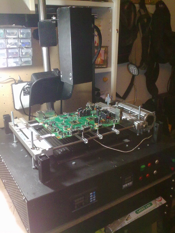

bella armand è più bella di quella di sasuzzo ahahahah( scherzo salva)
comunque comincio a sentire il bisogno di espandermi sempre di più anchio, ora mai non riesco a togliermi di testa il pensiero di vendere la mia diy machine e prendermi un honton 392
NON FORNISCO SUPPORTO A MESSAGGI PRIVATI - SE REALMENTE AVETE BISOGNO APRITE UN TREAD CON I VOSTRI DUBBI E LE VOSTRE DOMANDE E LA COMUNITà RISPONDERà

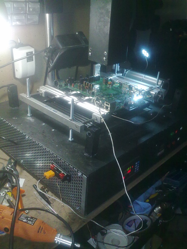

complimentoni,ti è venuta su una bella macchina![]()

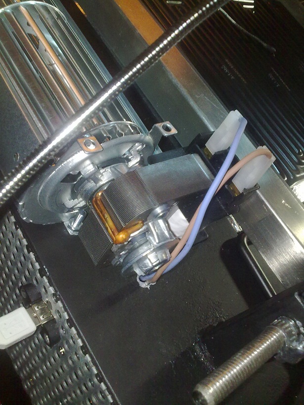

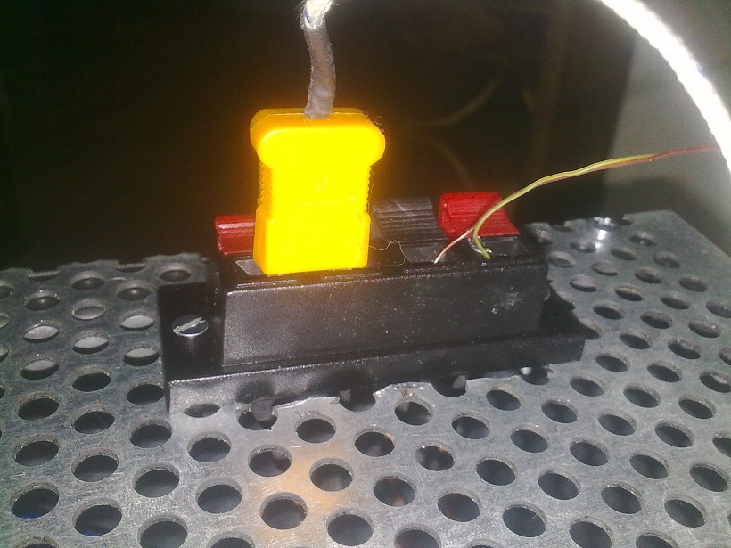

Grazie e' a 220 o 12 v.
220v. mi sa che viene usata in qualche elettrodomestico
Si trovata .la usano nei forni e frigoriferi.
Grazie
Inviato dal mio GT-P3110 con Tapatalk 2
Ne ho viste di molto belle, silenziose e funzionali, dentro le vecchie fotocopiatrici

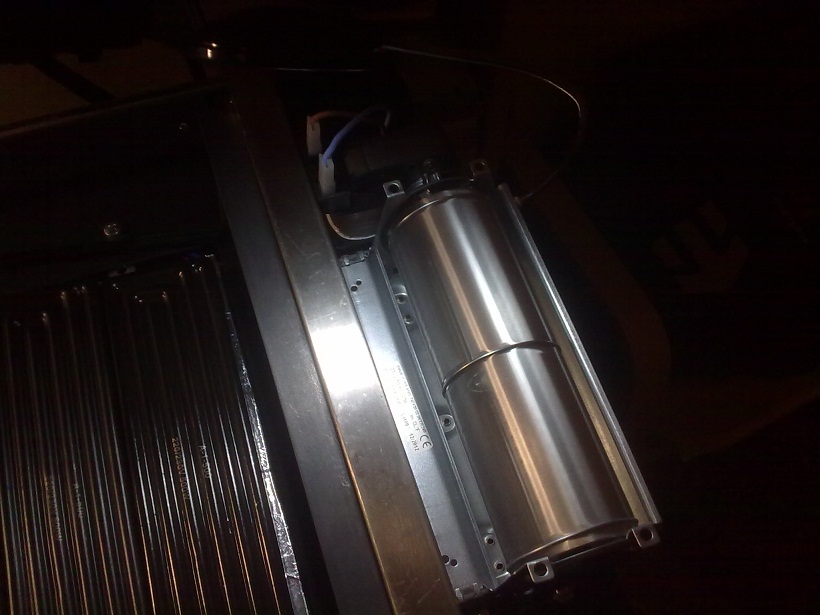

Ciao Armand
Vorrei chiederti alcune cose,

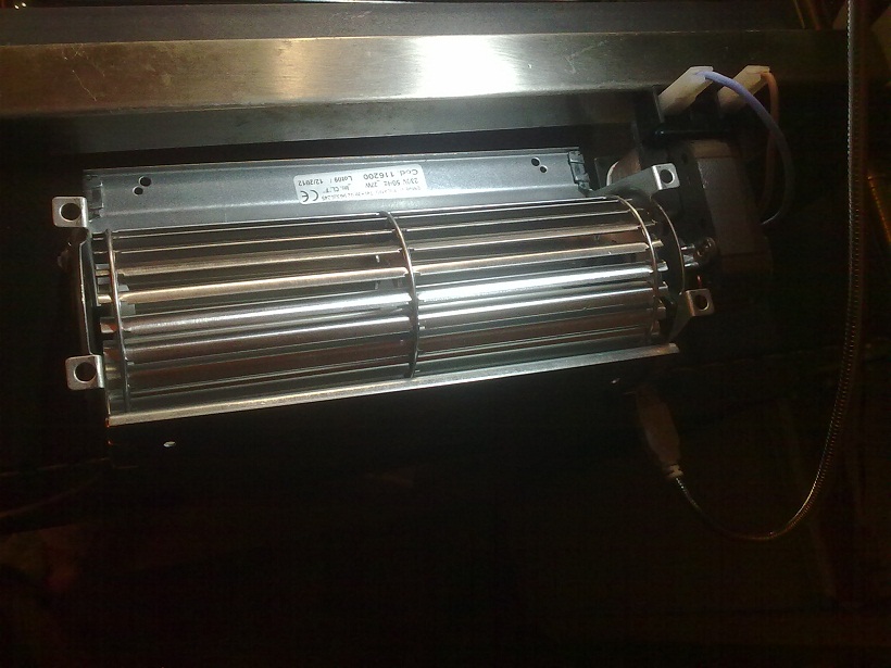

La ventola che hai montato sul top, è una particolare? perché se io la metto in aspirazione il calore me la scioglie, calcola che sta a una distanza di circa 15 cm dalla ceramica.
Dopo il corso la macchina la usi sempre nello stesso modo o hai trovato accorgimenti migliori ?
Sulla tua bella macchinozza hai fatto altre mod ?
Ciao e buon reball ;-)
Ultima modifica di cannealvento; 22-05-13 alle 12: 20
Coltiva Linux, Windows si pianta da solo !!

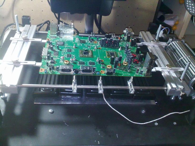

una ventola normalissima da pc...nessun moda dopo quelle viste nelle foto in questo thread! dopo il corso non uso più profili..sia per staccare che per riattaccare faccio partire pre e top assieme (il top settato in maniera che segua il pre) e stacco appena lo stagno è liquido! per riattaccare (nel caso di Sn63/Pb37) raggiungo una temp di 220°C circa. ma queste cose le vedrete meglio nei tutorial che stiamo preparando!

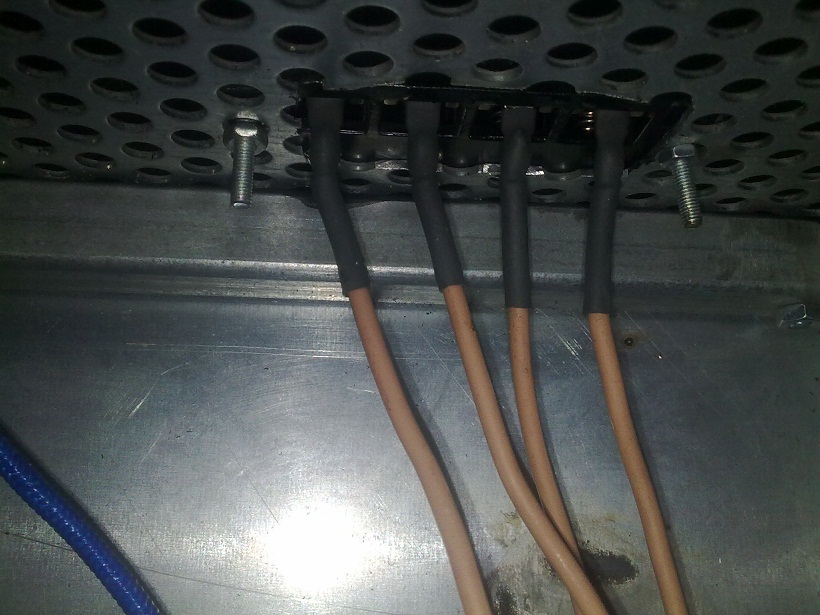

Te lo chiedo qua anzichè in PM.. Ma come hai fissato il plate alla scocca?
from Galaxy Note
Domanda interessante.

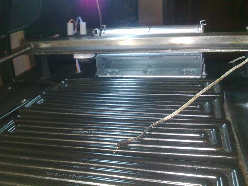

ciao armand una domanda ma con i 5 plate e il top acceso il contatore regge?
correggimi se sbaglio. pre sono 5 da 600w =3000w piu poi il top da 450w .
grazie
I LOVE CONSOLE OPEN
Immagino come gira il contatore!
