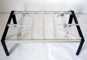

    ormai le cose vanno bene ed i reballing sono tutti soddisfacenti..ormai le xbox le resuscito sempre! per natale mi compro quest'oggettino (che verrà modificato per entrare precisamente sul binario preesistente della mia macchina) dopodichè ho finito. sono davvero contento di ciò che ho fatto

    Mi piace questo JIG perchè ha sostegni per evitare il warping, ma mi chiedevo se le 4 gambe sono regolabili in altezza...
  16. #136
    3,033
    no le gambe sono fisse..io le taglierò completamente
