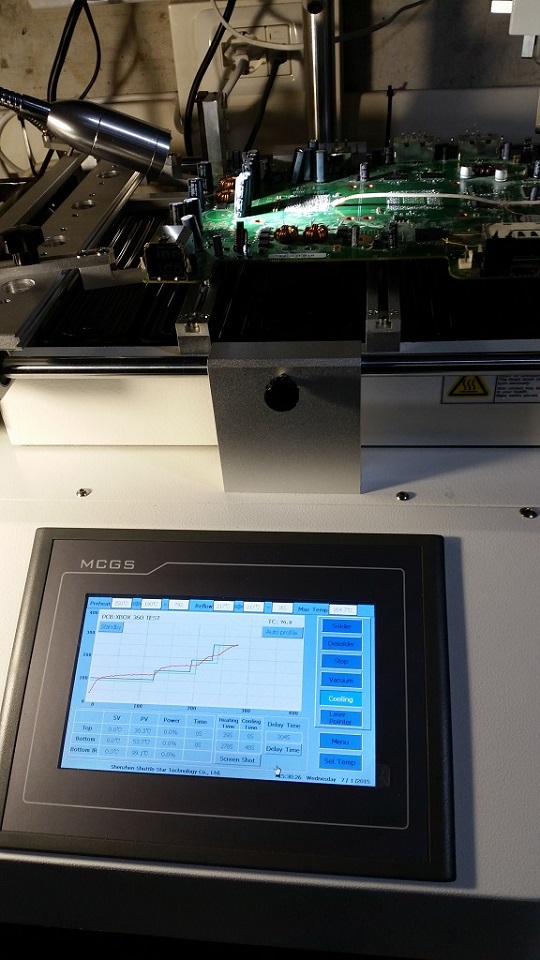

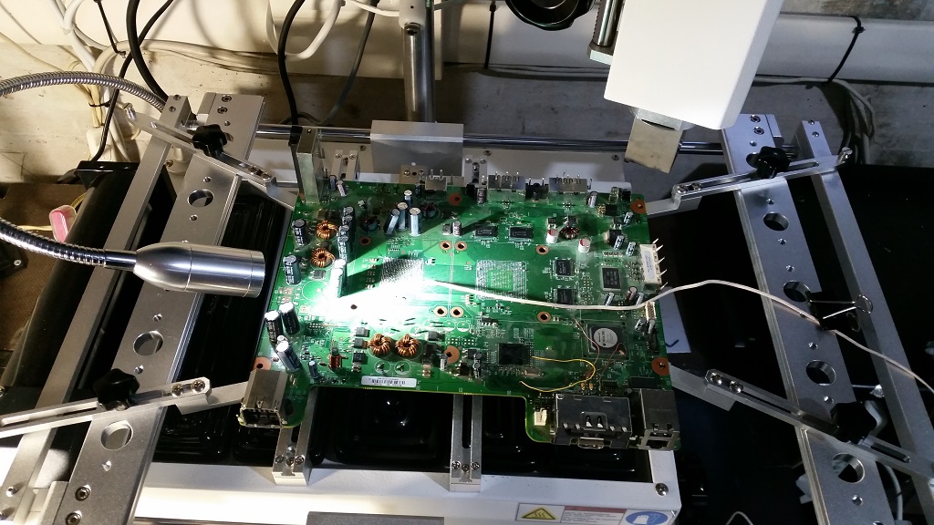

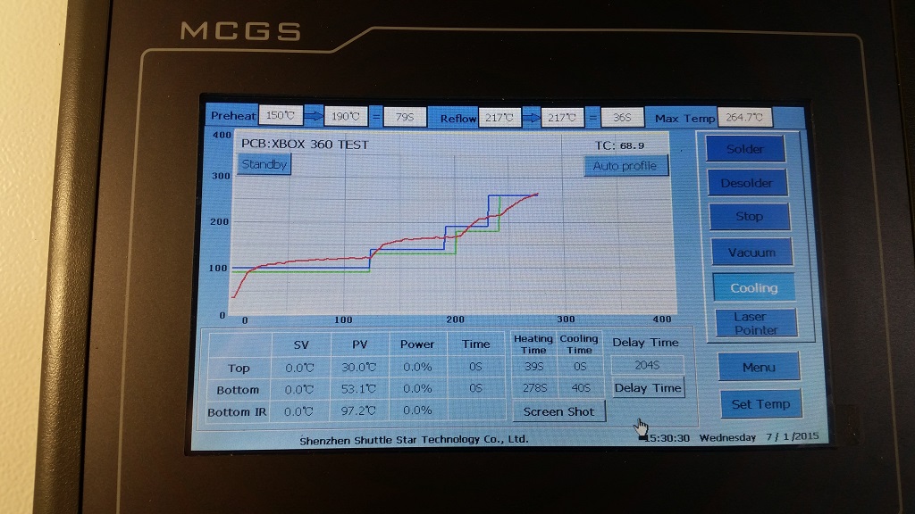

ecco alcune foto.....
Allegato 18686
Allegato 18687
Allegato 18688
x Tommino.... guarda il grafico, sia la linea guida che la termocoppia che è posta al fianco del bga, vanno a 260°C e in quel preciso istante il bga si muove...
Aniello..... nella voce OFFSET prova a mettere -18 e vedi se continua ad annerirti le schede...

Ciao Marco prova fatta offset zero non cambia nulla
una cosa pero ho potuto verificare la rampa di salita non si modifica mai sempre 1.5sec
I cinesi son 2 giorni che neanche rispondono,
Volevo solo precisare pero sul manuale l'offset e' solo per la parte ir
Mentre io il problema SI verifica sulla parte aria calda come passo la temperatura rilevata dei 200gradi
sulla 360 funzionano x la parte air =_=
Cavolo domani ti invio la parte del manuale dove e scritto, controllo rampa ir
