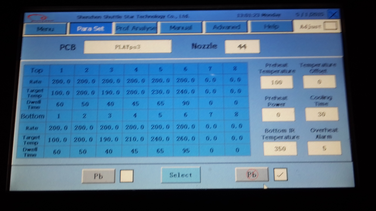

ottimo,ora ti posto il mio profilo,e come ho tempo e scheda provo il tuo
Allegato 18669
ecco il mio profilo sempre senza aletta
se vedi la schermata dei profili,non hai la possibilita' di controllare la rampa di salita,cosa molto importante,devi solo calcolartela,ma se stai attento alla scheda,ai componenti che non si scollano,mica uoi perdere anche il tempo per calcolare la rampa,
che schifo
all'ultimo steep come al mio dai più potenza su e leggermente meno sotto... 260 al top e al bottom 250.... oppure sempre 260 come ti trovi... alla fine più o meno è come il mio...
e si come ti dicevo uno per crearsi un profilo non è che deve stare con la calcolatrice in mano.... vedi la zm imposti tu la rampa 3° al secondo....
