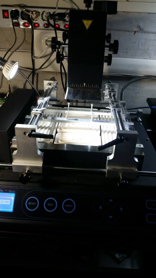

Finalmente dopo qualche modifica ho montato i plates...:D...ho dovuto abbassare la temperatura di pre altrimenti fondeva tutto...potevo staccare solo con IR...questi irradiatori sono una manna dal cielo... A breve nuovi test...stay tuned:)

non fartela passare.......i plate elstein sono i migliori ;)
guarda.....con questa macchina ci faccio tutto, solo perche ci sono i bimbi elstein ;)
Allegato 18721

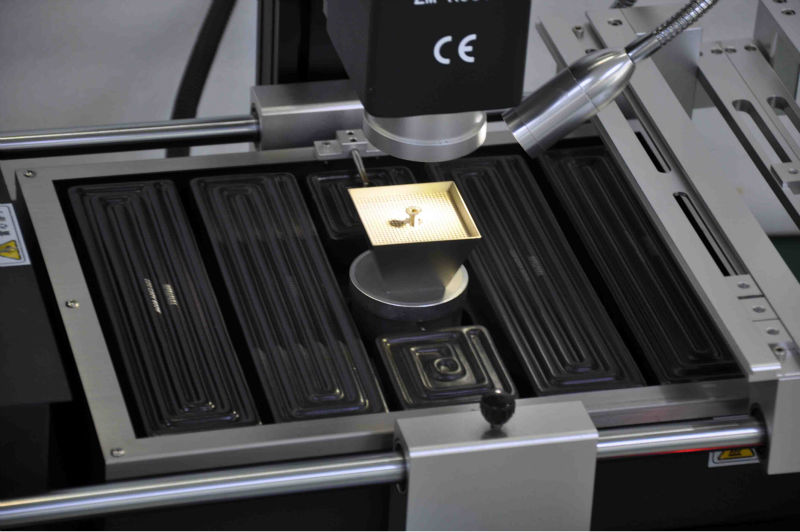

secondo me l unica pecca della honton sono i plate lenti nel portare la scheda in temp,
io ho 4 plate della rs da 650W l uno, stavo pensando di montarci quelli, l unica cosa che mi fa resistere e che non ricopro l intera aria di preriscaldamento, mi rimangono 2 spazi da 80X80
io credo che quasi tutti i plate "originali" cinesi sono lenti e poco uniformi.
Reset, metti una foto.

per intenderci ,questo é il pre di una zhuomao, a me mancato i plate piccoli, ne ho 4 da 650
Allegato 18722
