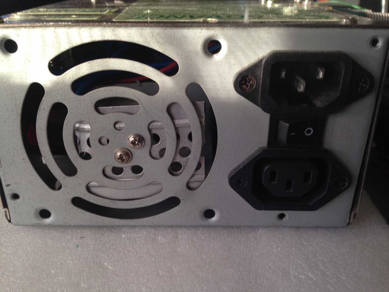

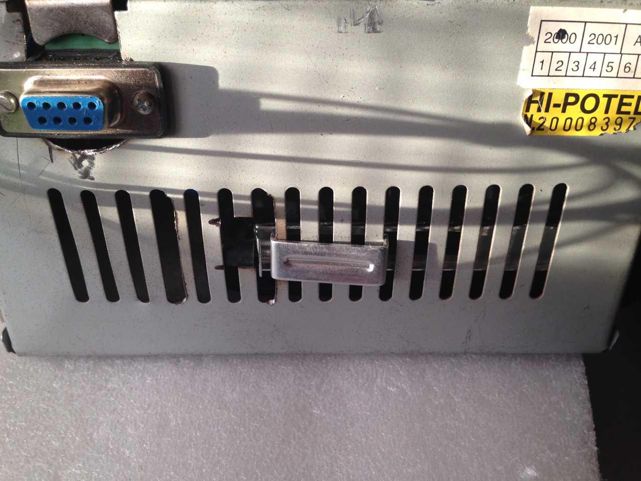

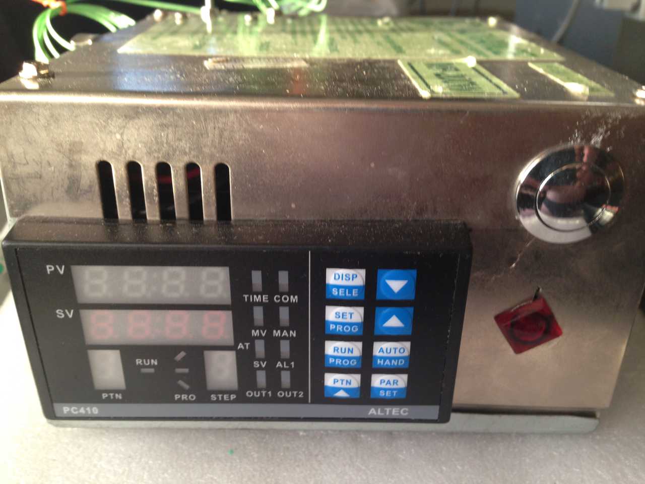

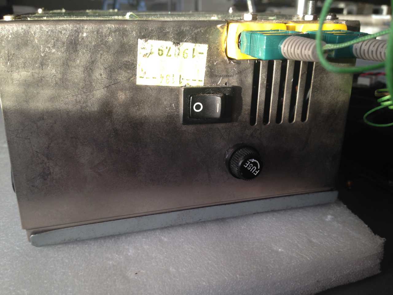

Buonasera a tutti, dopo una breve assenza sono tornato sulla terra :-)) , ho assemblato un pc-410 , con termocoppie recuperate da due controller cinesi. per dissaldare il famoso lga1366.
Vi allego le foto.

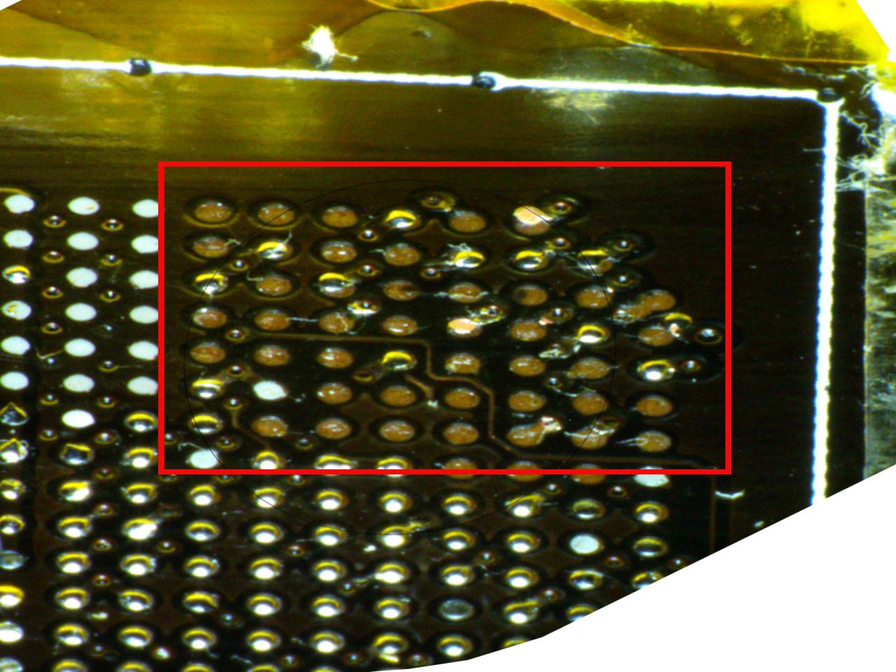

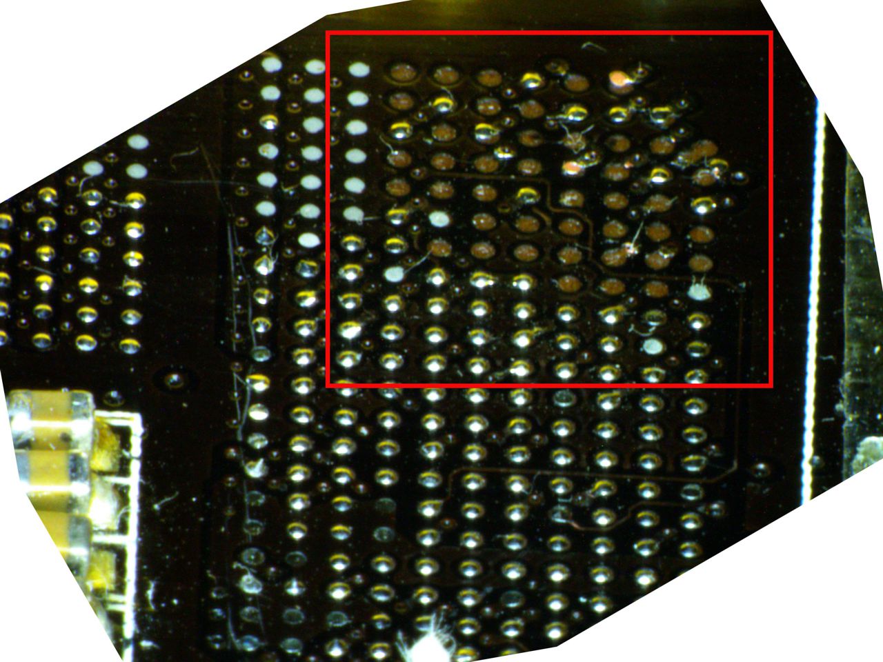

Ma vorrei un vostro parere sulle foto delle piazzole cpu matherboard , credo di averle fatte saltare perchè non attacca lo stagno e sono marroni color bachelite, hanno un affossamento, che però ho letto in un forum serve per allineare i socket piombati.
Il profilo che ho usato è quello di un socket 775, plastiche intatte .
Da un primo sguardo al microscopio sembrano piazzole isolate , solo per saldare lo zoccolo.
Cosa posso fare per accertarmi veramente di non aver troncato qualche piazzola con foro passante ?
Sono un po deluso perchè è andato tutto bene con le temperature a ho una motherboard fuoriuso.

ecco il controller
Allegato 17080Allegato 17081Allegato 17082Allegato 17083
forse sono delle piazzole NC ossia senza connessione. prova a mettere il nuovo socket e vedi se il pc va....
Si provo a ricuocerla, ma ho un piccolo problema,con l'alluminio ho coperto i condensatori al centro del socket, staccando il nastro per la fretta, mi è caduto un condensatore e si è perso, adesso dovrò prenderne un paio e aspettare. ma non so come identificare il valore dei condensatori..
che scheda madre è? cercalo ovunque magari lo riesci a ritrovare....
