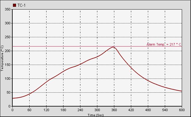

ecco il grafico
Allegato 12133
aumenta il picco a 220-225°C
se ti ho consigliato così evidentemente no. c'è anche chi arriva a 230
e per staccare senza piombo a quanto conviene arrivare e per quanti secondi??
