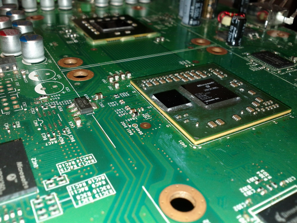

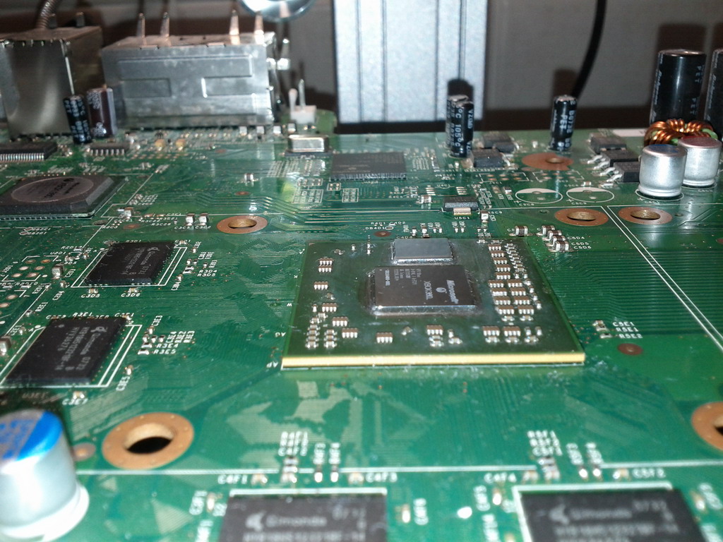

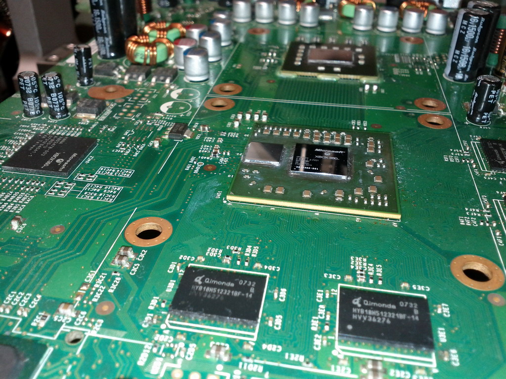

uso una stazione full ir
ecco le foto a me sembra in piano la gpu
Allegato 12052Allegato 12053Allegato 12054
gpu cadavere....
saldare un bga è solo una normale operazione di saldatura,è come saldare un altro componente, non esistono pratiche vodoo o cose del genere, ne operazioni di pulizia straordinarie che possano far cambiare il risultato.
se l utente col suo setup ha avuto vari successi in passato, e con lo stesso setup adesso ha problemi, secondo me c è ben poco da fare.
difficile da credere ed accettare, ma secondo la mia esperienza è proprio cosi.
