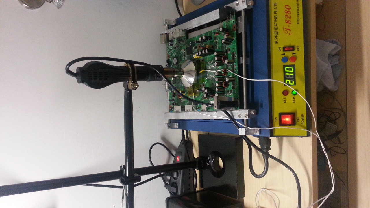

io per ora ho la atten 8586 e preheat puhui T8280...a me servirebbe solo il top giusto?

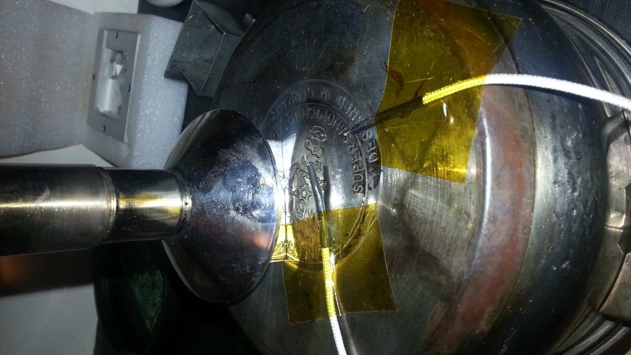

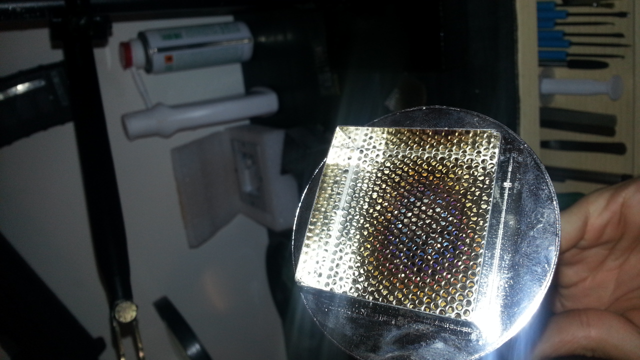

gia provato con ugello 41 x 41 prove senza pcb su un piano , al centro 320° e al bordo 235° ....risultato penoso 80 gradi circa di differenza (test riprovato ora ora) ps: temperature di test ovviamente non da raggiungere su pcb)
se l'ugello è originale e se hai una temperatura uniforme su tutta la scheda è un po difficile questa situazione. Intanto potresti fare una foto di come sei messo per capire come metti le TC e che TC usi. Mi sembra un po troppa quella differenza di °C anche perchè ci sono passato anche io ma non avevo quel dislivello...

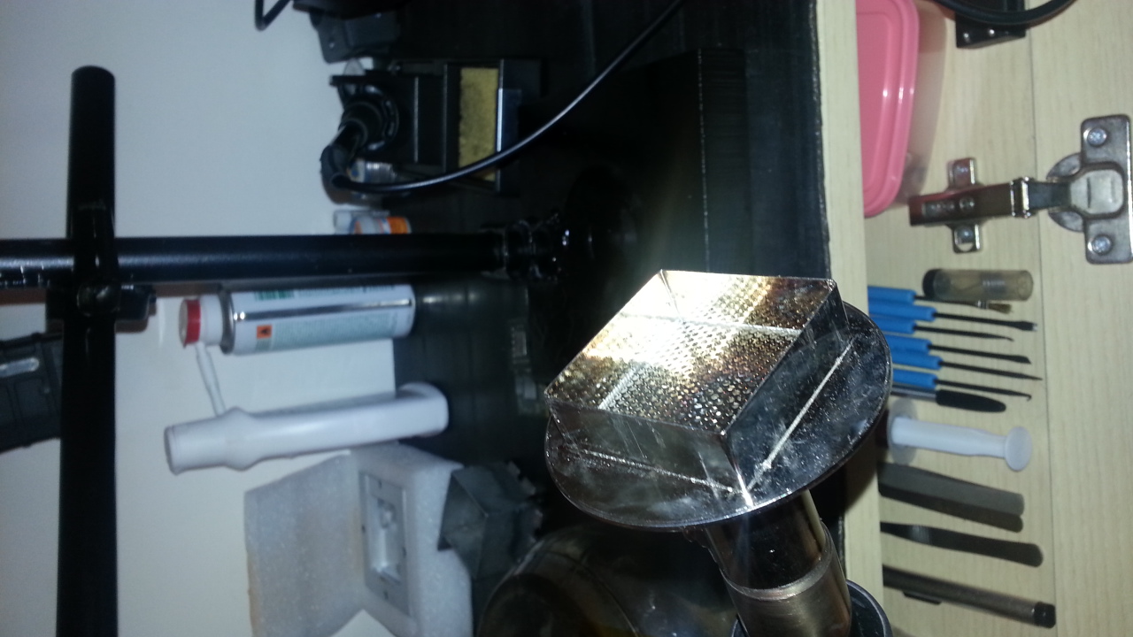

potrebbe esse per via dell'ugello ? perche visto che è ''adattato'',all' uscita della pistola c'è ancora un prolungamento del tubo (dovuto al ugello ) e mi sa che direziona troppo il flusso aria...(piccola opinione , ovviamente lascio la parola agli esperti![]()

L'ugello, e sottolineo UGELLO (non pensate subito a male), è migliore del mio (perchè ha la retina).. E io con il tuo stesso setup vado (andavo) alla grande..
A che velocità hai messo la ventola?
E comunque le termocoppie devono stare a contatto con l'oggetto da misurare, altrimenti ti misura la temp dell'aria.

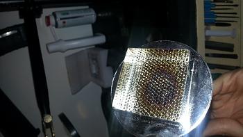

hahahahhaha cmq non so ok la atten non ha gran che potenza ma almeno avere un calore uniforme no?? , pocoyo anche tu avevi atten? cmq gia dalle foto si nota che al centro è viola e i lati non li sfiora neanche... velocita max....riprovo ora le temperature con sonde attaccate

É tutto normale. Io la atten la uso ancora e ti assicuro che il suo lavoro lo fa bene. Scommetto che se provi su una board preriscaldata col puhui non avrai tutta quella differenza

ora faccio una prova con board riscaldata e ti dico i risultati...
Ricordati di posizionare bene le termocoppie. Armand, nel tutorial al reballing, ha spiegato molto bene come posizionarle
