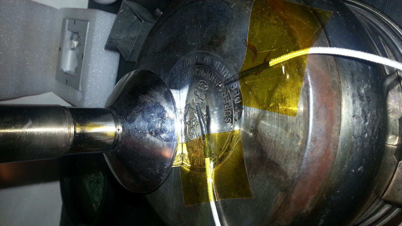

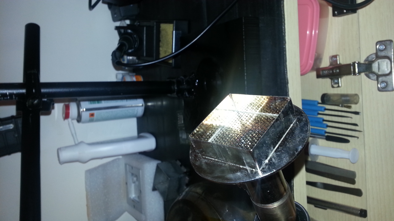

gia provato con ugello 41 x 41 prove senza pcb su un piano , al centro 320° e al bordo 235° ....risultato penoso 80 gradi circa di differenza (test riprovato ora ora) ps: temperature di test ovviamente non da raggiungere su pcb)
se l'ugello è originale e se hai una temperatura uniforme su tutta la scheda è un po difficile questa situazione. Intanto potresti fare una foto di come sei messo per capire come metti le TC e che TC usi. Mi sembra un po troppa quella differenza di °C anche perchè ci sono passato anche io ma non avevo quel dislivello...
no l'ugello non è originale, è un ugello per aoyue Allegato 11227Allegato 11228Allegato 11229
potrebbe esse per via dell'ugello ? perche visto che è ''adattato'',all' uscita della pistola c'è ancora un prolungamento del tubo (dovuto al ugello ) e mi sa che direziona troppo il flusso aria...(piccola opinione , ovviamente lascio la parola agli esperti :not_worthy: :not_worthy: ps uso tc tipo k
L'ugello, e sottolineo UGELLO (non pensate subito a male), è migliore del mio (perchè ha la retina).. E io con il tuo stesso setup vado (andavo) alla grande..
A che velocità hai messo la ventola?
E comunque le termocoppie devono stare a contatto con l'oggetto da misurare, altrimenti ti misura la temp dell'aria.

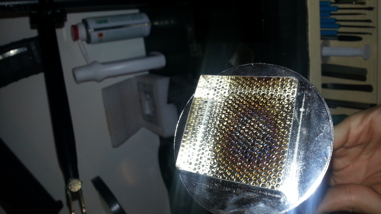

hahahahhaha cmq non so ok la atten non ha gran che potenza ma almeno avere un calore uniforme no?? , pocoyo anche tu avevi atten? cmq gia dalle foto si nota che al centro è viola e i lati non li sfiora neanche... velocita max....riprovo ora le temperature con sonde attaccate
É tutto normale. Io la atten la uso ancora e ti assicuro che il suo lavoro lo fa bene. Scommetto che se provi su una board preriscaldata col puhui non avrai tutta quella differenza

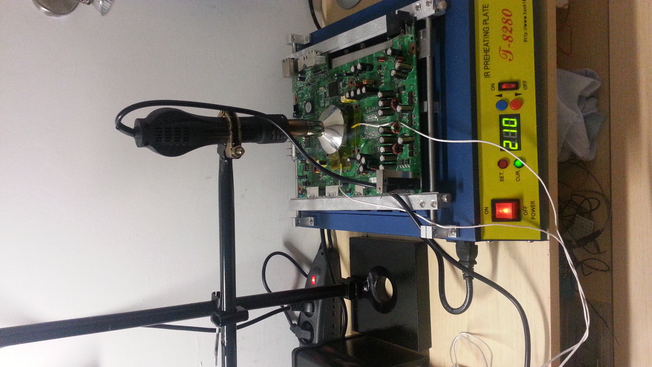

ora faccio una prova con board riscaldata e ti dico i risultati...
Ricordati di posizionare bene le termocoppie. Armand, nel tutorial al reballing, ha spiegato molto bene come posizionarle
from Galaxy NOTE
allora prova fatta...risultato direi meglio di prima circa 10 gradi di differenza...questa è la postazione Allegato 11230
