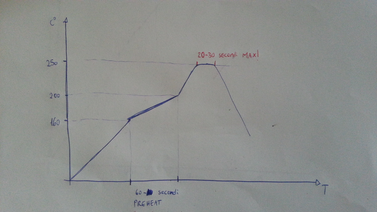

OT : ma secondo voi un profilo del genere puo funzionare per il reballing?
1 porto preheat a 160 (verso i 100 gradi attacco anche il top in modo da arrivare sotto e sopra a 160 )
2 passo da 160 a 200 in 60 secondi con il top
3arrivati a 200 faccio una rampa fino a 240° per 20 secondi
4discesa delle temperature graduale
secondo voi carbonizzo tutto?
Allegato 11237
si capisce qualcosa con un grafico del genere?
sul grafico è segnato 250 ma arrivo a 240
