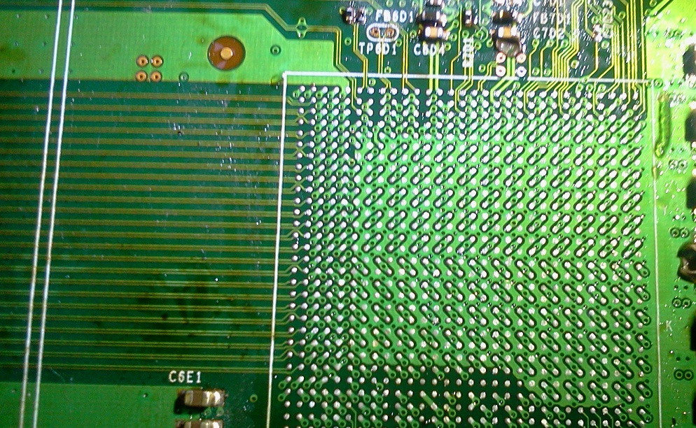

Considerando che venerdi' ho preso in mano tutto per la prima volta posto i miei progressi ed i miei lavori via via che affino la tecnica.
dopo aver ottenuto l'OK di Ziopippo e Raiden per le operazioni di lift dell'integrato mi sono dedicato all'affinare il deballing e la pulizia motherboard/chip dalle vecchie balls.
Vi posto una foto della pulizia della motherboard sotto la CPU. Datemi un vostro giudizio, so bene che ho molto da imparare ancora!
Allegato 10589
le piazzole son abbastanza pulite un consiglio (se posso permettermi) alleggerisci la mano con la trecciola perche su alcune hai tolto via la solder mask .

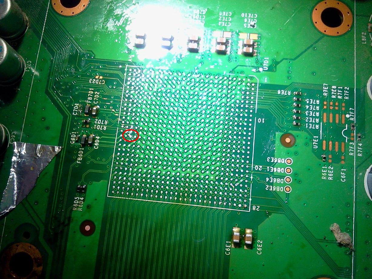

Esatto, forse è solo un riflesso...ma qui mi pare tu l'abbia portata via :
Allegato 10591
Eeheheh ci mancherebbe che non vi potete permettere!!!
Io ho postato apposta perche' possiate criticarmi, come quando voi avete dei dubbi sui quali io mi sento piu' preparato di voi!!!
Sono tre giorni che ho preso in mano la stazione a infrarossi e sono molto nubbio!
E' vero, ho la mano pesante , penso di dover utilizzare una trecciola piu' spessa (2mm attualmente, domani arriva quella da 3) e come saldatore ho piegato la punta, facendone una ad U, ad uno da 60W.
Guarda che qui siamo si e no 20/30 giorni avanti a te....tra un pò ci raggiungi alla grande se già sei a stò punto :)
per la punta ti consiglierei questa:
http://i34.tinypic.com/2m51q3s.png
inoltre la pulizia falla da scheda raffredata .
Perchè raffreddata? io pulisco subito dopo il lift mentre la scheda raffredda (ma ancora è calda). Aiuta nella fase di ripulitura...no?
chojin
perche (a mio avviso) rischi di portar via piu facilmente la solder mask e poi gia la scheda e ad una temperatura alta poi ci vai a lavorare con il saldatore...... io faccio sempre da sheda fredda poi per uno che comincia e il miglior modo poi una volta presa la mano lo fai pure a 160 gradi LOL pero ripeto ognuno di noi ha il suo modo di lavorare.

Quelle le ho fatte a caldo. Adesso provo con un altro cadavere di FAT a farla a freddo!!

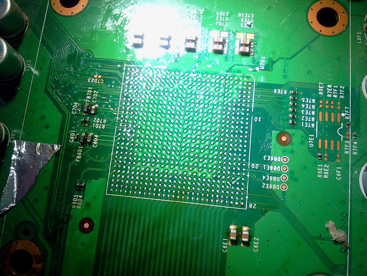

Secondo tentativo. la spatola si è sciolta, indi son tornato alla trecciola....
Allegato 10592
Allegato 10592
qui hai fatto solo con la spatola?
R: Progressi giusti?
In linea di massima va bene, ma ci sono delle piazzole "a collina" (con ancora dello stagno sopra). Questo non ti aiuta per niente a centrare correttamente il BGA nella risaldatura. Ripassa con un altro pò di flussante e trecciola ben pulita.
Curiosità: a che temperatura tieni il saldatore?
...io a 235C stacco!
Eheheheh che ne so a che temperatura è , uso uno di quelli da 60 70W per fare sto lavoro. questa la ho fatta di furia perche' stavo sentendo i morsi della fame.
Ho pero' capito che mi urge la punta a scalpello piuttosto di questa improvvisata a curva ahahha

il 90% dei danni la fa la trecciola e non la mano, modello della trecciola?
