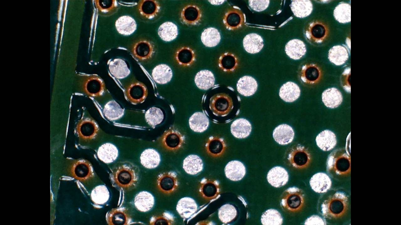

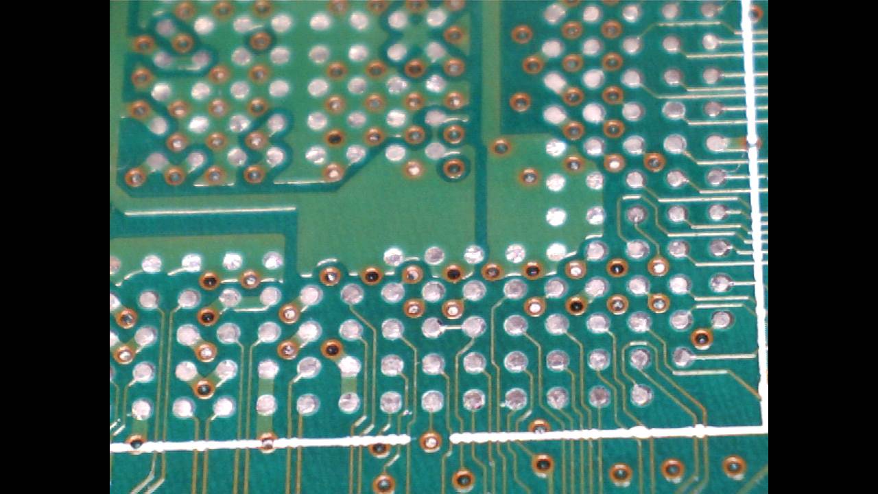

Eccomi!! Allora prime impressioni adesso che ho acquisito la mano, sperando che sia d'aiuto per chi sia avvicina al rework.
Senza i materiali giusti non andrete da nessuna parte. Ho preso una trecciola da 3 mm , una atten per la fase di pulizia delle balls, ed un termometro ad infrarossi.
Ecco la fare di pulizia della motherboard di oggi, penso di essere migliorato molto.
Non ci sono parti di stagno attaccate male o residue, nn so perche' mi viene quel riflesso nella foto ....
