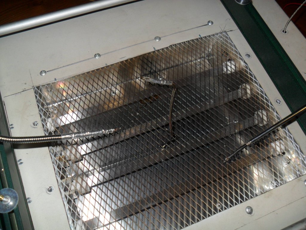

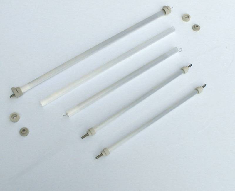

Non ti preoccupare , tanto anche io voglio fare modifiche, vorrei provare un pre fatto così:
Allegato 8646
Sono resistenze al quarzo, quelle delle "stufette
Allegato 8734
Questo è il primo progetto:
Allegato 8737
Ma lo pilotavo con 2 rex c100, adesso mi è arrivato il pid altec pc410 e sto facendo prove varie
Volevo realizzare un riquadro centrale comandato da un altro pid per avere un effetto a 3 punti di riscaldamento come nelle moderne stazioni

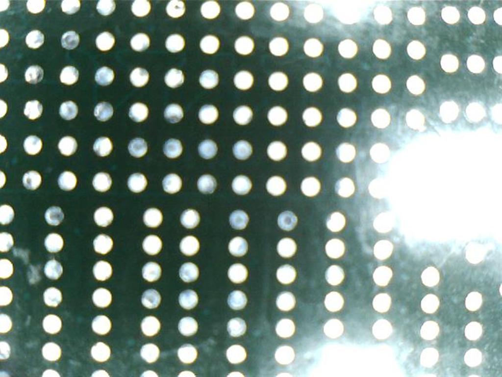

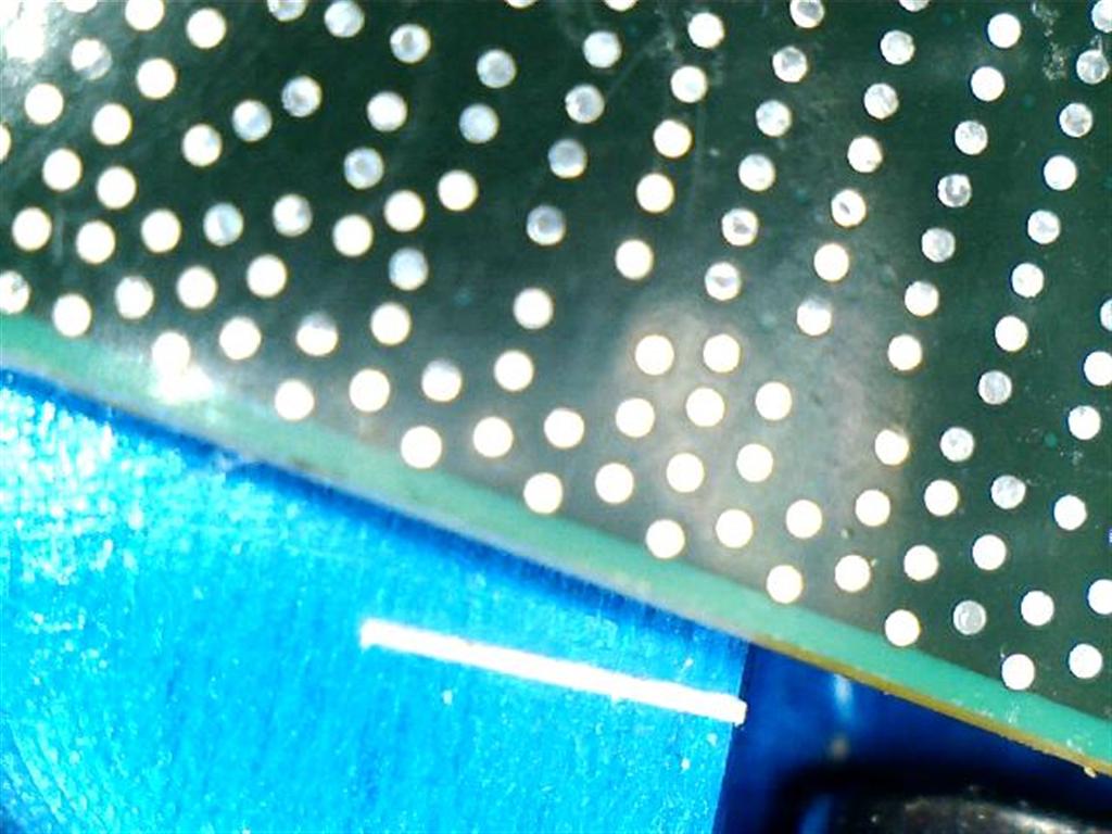

sto avendo delle difficoltà (abbastanza grosse) nell'applicare le ball sul chip.
sto iniziando a pensare che la station che ho non è adatta:
Allegato 8851
qualcuno che l'ha già usata puo darmi qualche consiglio?
il primo errore che ho fatto, ho messo troppo flussante sul chip, che poi è passato sullo stencil, che poi è passato sulle ball, che poi come un c.....ne le ho rimesse insieme alle altre nel boccettino, ora si è creato un ammasso unico di palle, praticamente un monoblocco, diffile che le possa riutilizzare, dovrò buttar poco meno di 25k palle.
prova a lavarle con alcool, oppure prima passi acetone e poi alcool.
è un peccato buttarle
Per il posizionamento delle ball, non conosco la station, ma credo che comunque abbia un sistema di regolazione per alzare lo stencil dal cip, devi fare in modo che tra cip e stencil ci sia lo spessore di circa metà ball" se 0,6 spessore 0,3-0,4 e di flussante poco + di un velo, non deve assolutamente toccare lo stencil
prova Ciao
sto già usando stencil non direct heat, na ho già ordinato quelli direct heat, perchè pensi siano migliori i primi?
ho lavato le ball in una piccola lavarice ad ultrasuoni, prima 2-3 cicli a 50w i,mmerse in acqua con spirito e acetone, poi ho fatto un paio di cicli senza alcun liquido, e sono tornate come nuove.
con una siringa ho cercato di risucchiare tutto il liquido che c'era nella lavatrice, naturalmente le ball erano ancora bagnate, quindi ho fatto fare dei cicli a secco(ho scritto 2 ma credo siano stati almeno 4/5), ho tappato la lavatrice con del celofan ed ho fatto dei piccoli buchi con uno spillo che sono serviti per far evaporare il liquido che era rimasto all'interno della vaschetta.
ti assicuro è venuto un ottimo lavoro, le palline asciutte e pulite.
