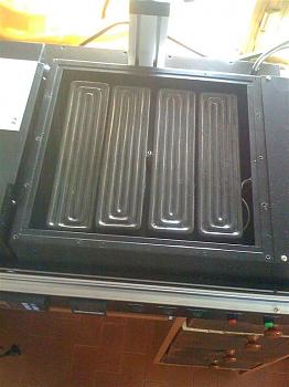

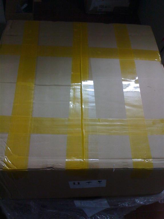

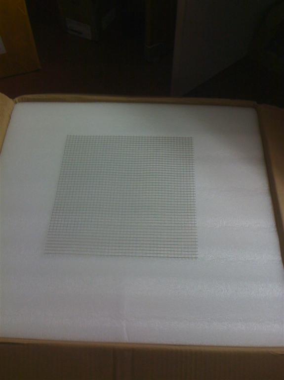

la macchina arriva in 2 scatoli questo è il primo:

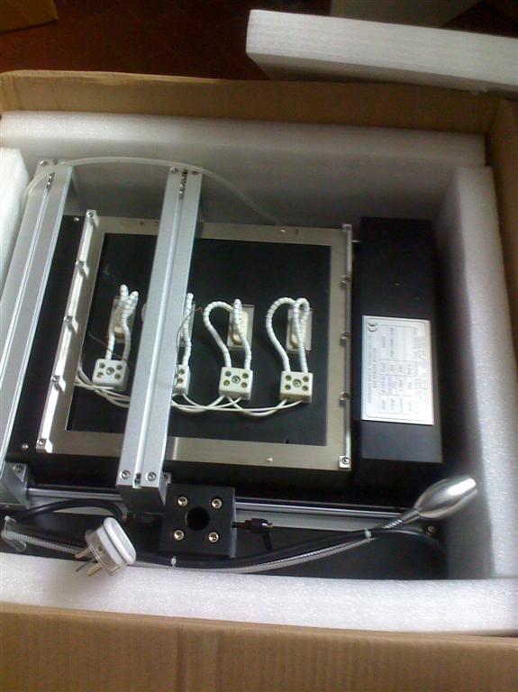

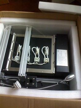

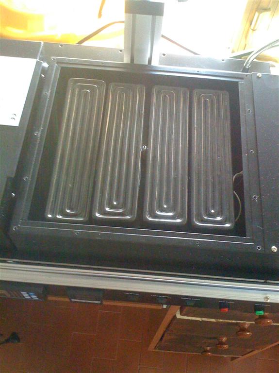

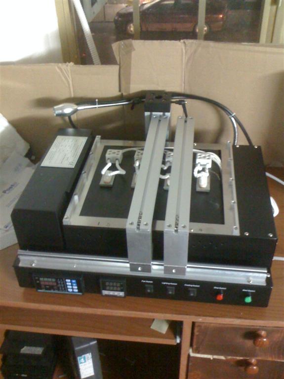

all'interno c'è il preheater da assemblare (operazione facile)
bisogna girare i plate e finirie di montare il tutto

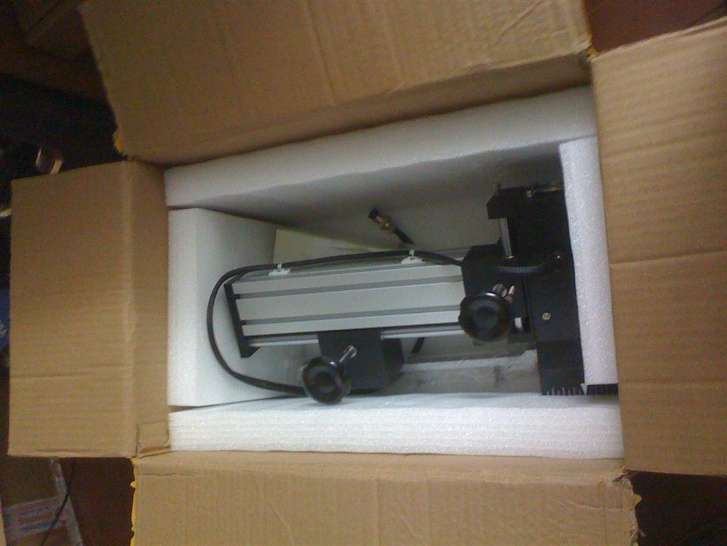

nel secondo pacco ci sta il top(già assemblato)

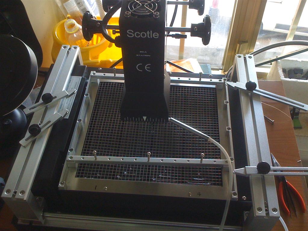

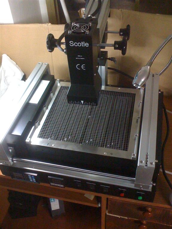

la macchina assemblata
completa di tutti gli accessori

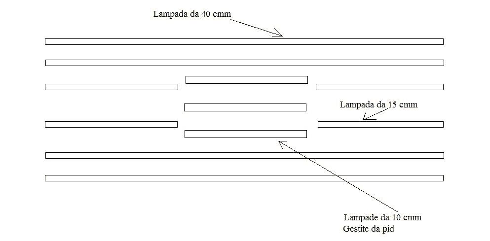

Io ne ho una autocostruita, appena l'hai "ammotorata"possiamo fare delle prove per vedere le differenze anche se io sotto ho lampade al quarzo.
Una cosa che mi interessa sapere sulla tua è: le termocoppie del top come le ha ? e in che posizione è previstao il posizionamento, la ventola sopra al top spinge verso il basso o aspira?, se la metto in aspirazione il calore me la crepaquindi la mando a 5V invece che a 12 e la faccio spingere in basso
