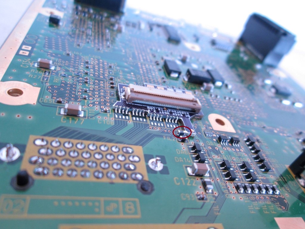

Avevi isolato i segnali dalla GPU vero? La modalità pass-through si abilita semplicemente levando la SD dallo slot del wiikey.
ho appena provato e non funziona, il disco gira ma la console mi restituisce un messaggio di errore e sono costretto a riavviare.....non che sia un problema insormontabile, però se riesco a mantenere il lettore per leggere gli originali sarebbe meglio
Questa è la mia installazione, solo che ho poi rimosso il condensatore cerchiato....andava lasciato? mi pare di no dalle info che ho trovato online
Allegato 20337
Penso sia una perlina di ferrite, cmq va tolta se non erro.
Hai chiuso il LID sulla pcb host?
