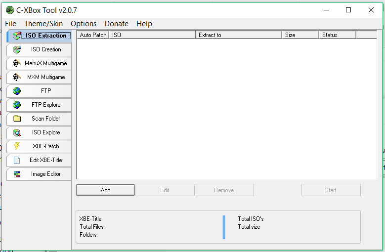

    Durante la riesumazione ho trovato anche un simpatico sw per creare immagini iso sia in udf che in xdvdfs
    C Xbox Tool (cercare c-xboxtool207 su google si trova il link per il download un pò ovunque)
    Inoltre permette di "assemblare" un menù multidisco evox ecc ecc. Beellooo!

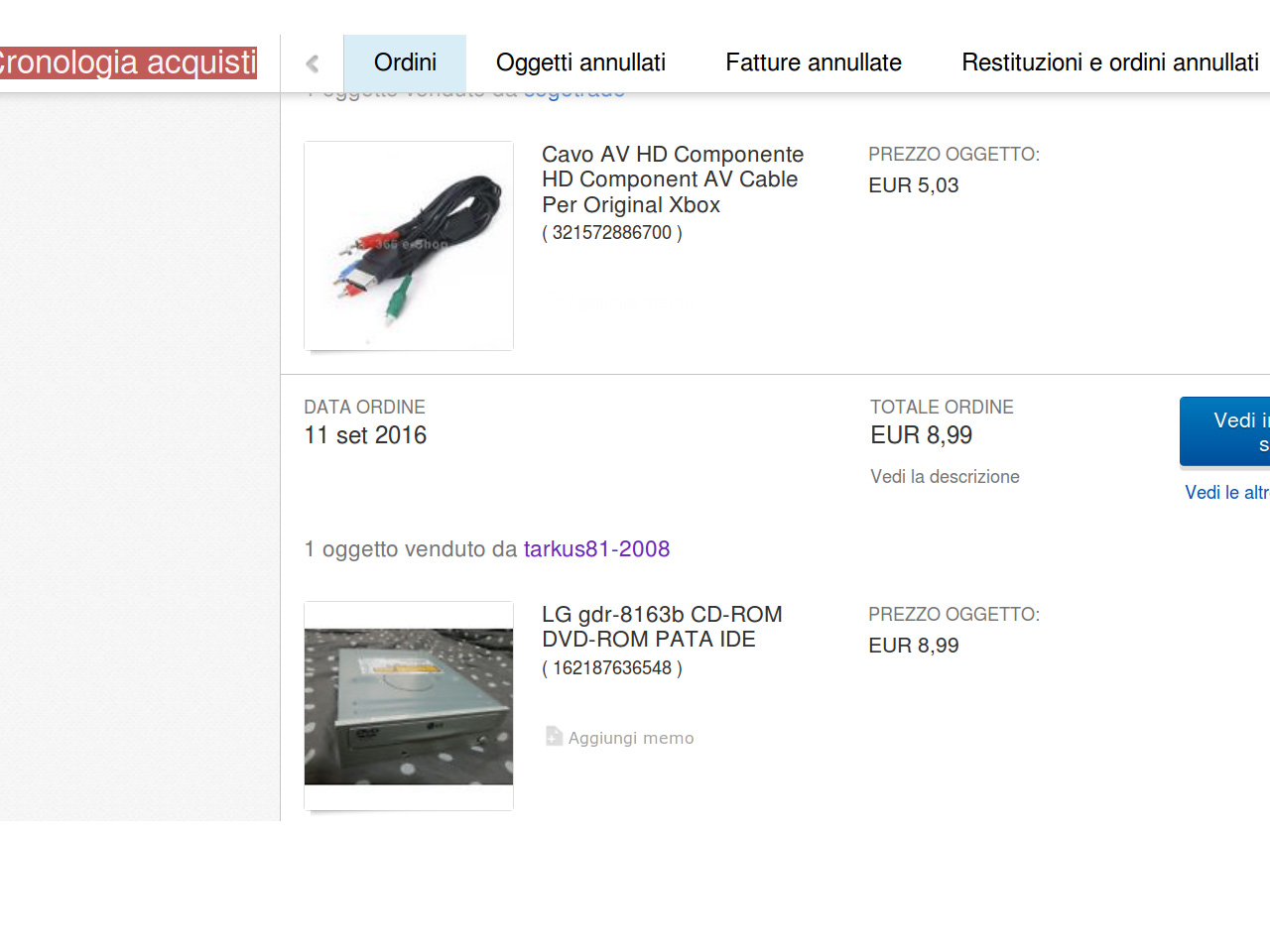

    Se cercate sulla baya trovate ancora i gdr-8163b!
    Con una mod FW e una piccola modifica alla pcb (qualche filo da saldare e 2 resistenze) avrete un lettore che legge tutto!

    Stasera la apro e faccio 2 foto!
    Ne ho presi 2 di gdr-8163b e sono perfetti CD CD-R DVD-R DVD+R giochi originali girano bene!
    Ecco le foto. Le ho fatte male ma si capisce la semplicità della conversione!
