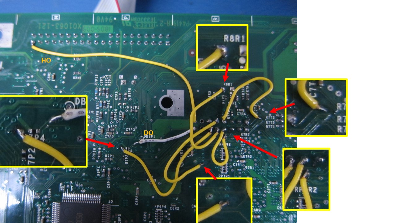

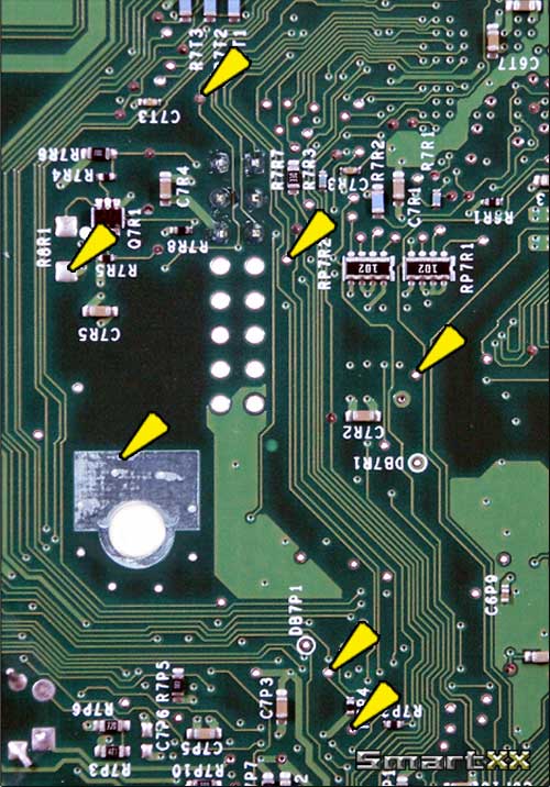

    Ti allego schemi che andranno benissimo per verificare i collegamenti, anche se alcuni punti non corrisponderanno come l'alimentazione ed il collegamento Lframe per disattivare il bios originale, considera solo i collegamenti al bus LPC.
    Nome: lpc_rebuild_points.jpg
Visite: 1322
Dimensione: 74.6 KB
    (LPC Punti da ricostruire)
    Nome: lpc_rebuild_pin.jpg
Visite: 1329
Dimensione: 90.8 KB
    (LPC Esempio ricostruzione)
    Ricorda che i collegamenti per ricostruire il pinheader LPC devono essere fatti a regola d'arte (come da schema) altrimenti possono esserci problemi di funzionamento del modchip.

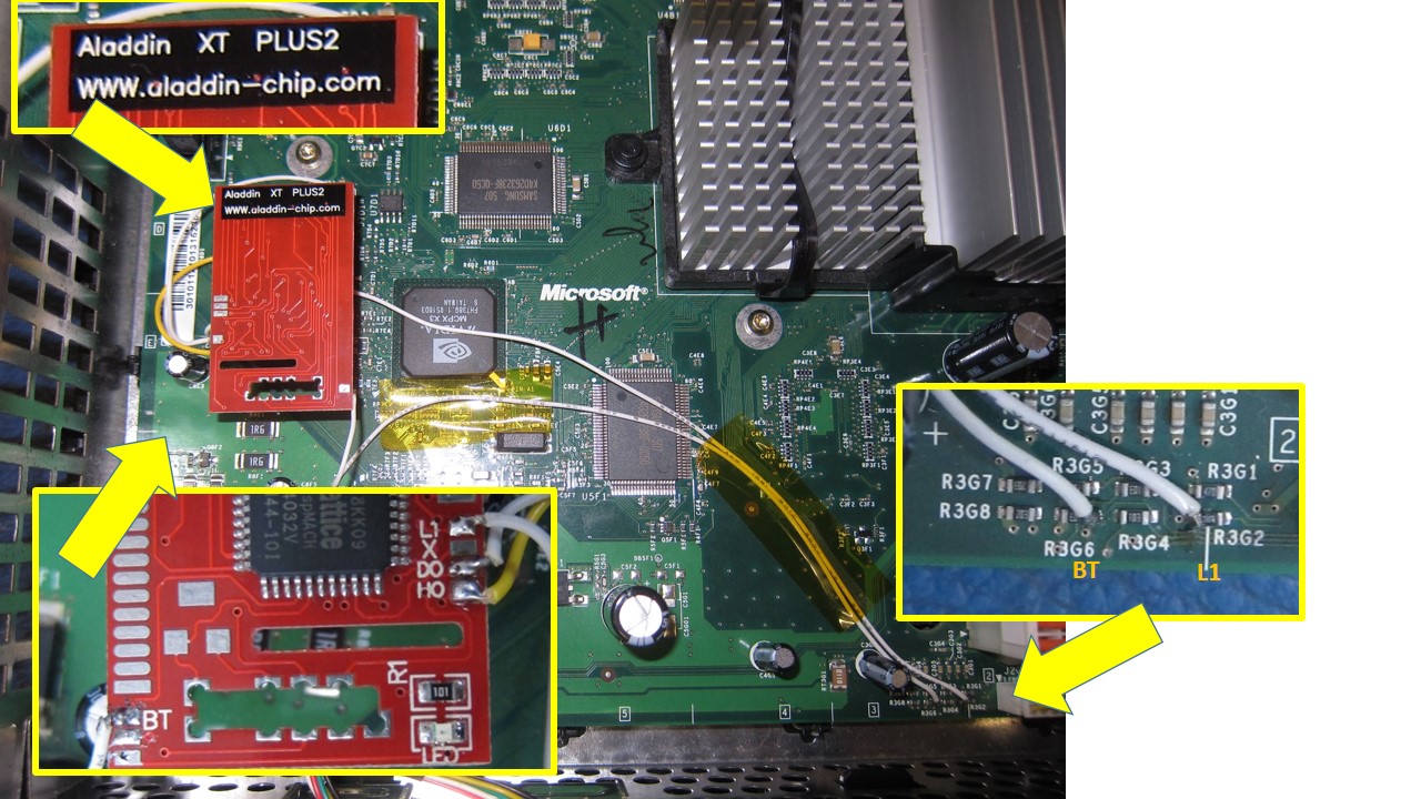

    9
    i collegamenti sono corretti come potete verificare sulle foto allegate, li ho riverificati uno ad uno, non hai mensionato i punti HO-BT-L1 che comunque sono riportate sulle foto , il punto X sull'alladin non è collegato, almeno non ho trovato nulla su questo punto
    Mah, non sono erudito riguardo gli aladdin, dovrebbe funzionare cmq con il collegamenti LPC corretti ed il collegamento Lframe, che non è il D0 , ma tecnicamente non sò come agisca sulle V1.6 , sò solo che fino alle v 1.5 si usava il punto D0 e le v1.6 hanno un punto diverso da quello , che poi si colleghi al D0 sul modchip o su un'altra piazzola questo dipende dal tipo di modchip appunto..ad esempio gli smartXX hanno le piazzole distinte.
    Riguardo al BIOS
    Per dire...ai tempi utilizzavo solo Xecuter e SmartXX , quei chip hanno un'hardware specifico a bordo che ti permette di riprogrammarli anche direttamente da pc in caso di rogne... Qui invece non abbiamo la possibilità e certezza che il bios sull'aladdin sia per V1.6 anche se leggendo un pò di forum in giro per il pianeta [url=http://assemblergames.com/l/threads/xbox-1-6b-bios-help.64707/]Xbox 1.6b bios help | ASSEMbler - Home of the obscure[/url]
    ...sembrerebbe che gli XT 2 plus vengano pre-programmati con il bios Evox-M8 plus per 1.6, però io non escluderei problemi da questo lato, cmq sia dovresti rifare i collegamenti rispettando lo schema che ti ho postato (tipo fotocopia disposizione/lunghezza dei fili esatta) anche per ridurre al minimo eventuali problemi di interferenze ecc, come ti dicevo Nonostante tu sia riuscito ad avviarlo.

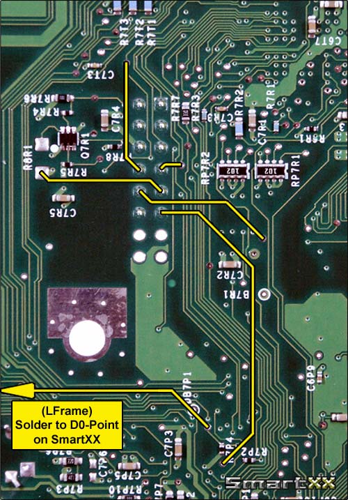

    Vedi anche lo schema dell'aladdin riporta i collegamenti al bus LPC molto corti.. posto immagine per riferimento

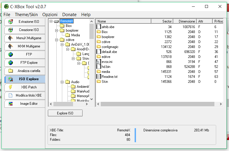

    Prova a fare una immagine dell'evox hdd prepare ( o qualsiasi altra cosa tipo multigame menu o MXM ) da masterizzare su cd con C-XBOX tool,
    è facilissimo, poi prima di burnare assicurati da avere un layout tipo questo di seguito, con il default.xbe in root così vedi di escludere eventuali problemi di filesystem / bios.
