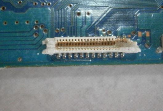

    Invece per quanto riguarda l'altra playstation 2 con la contattiera rotta, ecco una foto della contattiera:

    Manca una parte esterna in plastica della contattiera, ma i contatti ci sono tutti.

    Per pulire i residui devi utilizzare pennello ed alcool isopropilico + carta assorbente, va bene anche dell'acetone, detto questo... tu comunque avevi detto che solamente la linguetta che blocca il flat era rotta ma lo è l'intera preseta, quindi andrebbe sostituita, scusa se te lo dico ma non mi sembri il tipo capace di fixare una roba del genere, lo dico perchè sto cercando di seguirti sia qui che su ps3world ed ho notato che stai armeggiando con più di una ps2 di questi tempi e che con ognuna di esse sei abbastanza incasinato ed impreparato, il che richiede un enorme dispendio di energie per chi volesse darti una mano.
