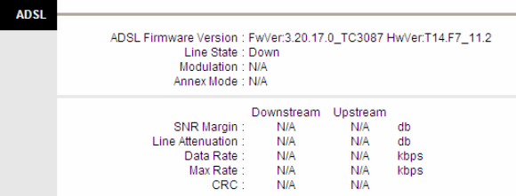

Cmq @db151 a livello modem adsl sono tutti sullo stesso piano quello che fa la differenza in termini di megabit sul "link adsl"è la distanza punto-punto fra centrale dove stanno gli apparati dslam (a cui vieni connesso) e la tua utenza, la qualità della connessione sul cosidetto "doppino telefonico" che ti viene portato a casa è essenziale ed i collegamenti sulle morsettiere vanno eseguiti a regola d'arte per ottenere il miglior rapporto segnale/rumore. tenendo entro i margini i "disturbi".
I modem "negoziano" la velocità di connessione con il dslam in centrale automaticamente fino alla massima velocità disponibile sul dslam stesso e secondo questi fattori , più la linea è compromessa , meno velocità avrai.
Ogni modem fornisce una indicazione della velocità massima di connessione della portante stabilita sulla linea , assieme ai valori di "rumore" puoi prendere nota di questi valori e provare a fare qualche test.
Per i tplink dovresti avere qualcosa del genere sotto "Status>Device info"
In soldoni l'ideale sarebbe individuare il doppino telefonico che parte dalla cassetta di derivazione "telecom" che può essere posizionata a seconda della situazione in varie modalità (sulle pareti degli edifici, esterna o anche incassata per impianti condominiali o a "torretta" adiacenti alle strade/marciapiedie, tutte cmq sono identificate da una targhetta che presenta due serie di caratteri alfanumerici)
dunque si dovrebbe seguire il cavo che ti arriva in casa (il quale non dovrebbe essere interrotto da derivazioni o giunte di nessun tipo), attestato su presa telefonica standard 3 poli o presa rj45 (hanno un numero di serie sul corpo ben visibile) e da li quindi collegarci il modem diretto scollegando qualsiasi altro apparecchio collegato, testare la qualità della connessione e poi procedere interponendo il filtro per gli apparecchi telefonici (se utilizzati) e notare se ci sono delle differenze sul rapporto segnale rumore, sempre consultando la tabella riassuntiva che propone il router modem adsl. Rifare i collegamenti cavo/presa telefonica può aiutare a migliorare la qualità del segnale ovviamente sarebbe da affidarsi quantomeno al proprio elettricista di fiducia che dovrebbe sapere dove e come mettere le mani (nelle cassette di derivazione)

Azz @babilozzo sei stato molto esauriente , dunque ti dico , la centrale chiamiamola cosi , e distante da casa mia circa 1Km , ed invece chiamiamolo armadio per come mi disse il tecnico della linea telefonica , e vicino casa mia , infatti tempo fa gli feci cambiare il filo , e nn ha interruzzioni , ed emtra dritto a casa mia , e per la linea interna di casa , non ho messo al momento telefoni e la linea dovrebbe essere passata discretamente .
Qualche giorno fa ho fatto il test sul rumore della linea , ed ero nella norma , magari tra mezzoretta mando uno screen .
Effettivamente la linea è lentissima , e dunque stavo optando per un modem nuovo , perche parlando con operatore infostrada mi diceva che col mio modem dava il valore che indica la distanza tra me e la centrale dava invece di 1Km dava 3Km , per questo volevo optare per un modem ruter nuovo

azz che attenuazione che hai!!! due sono le cose, o sei lontano dalla centrale (direi sui 3KM) oppure hai qualche problema sull'impianto. Con quei dati SNR/Attenuazione più di quello non ti arriva in ADSL2. Per l'up potrebbero darti tranquillamente 1 Mb o più, ma probabilmente il profilo a cui sei settato prevede up a 512Kb

Le prese dopo il modem sono irrilevanti...il dato di attenuazione rilevato dal modem (per quanto non sia particolarmente affidabile) dice però che sei decisamente più lontano di 1km. Controlla bene i cablaggi sulla presa principale a cui è collegato il modem
Domani provo innanzitutto a disabilitare la linea che prosegue dalla presa princiapale al reati della casa , così da eliminare il dubbio sulle altre prese , provo a collegare il modem alla presa principale , e vedo un po ae cambi attenuazione ed SNR , se rimane invariato , riprovo dinuovo a ricablare la linea della presa principale .

allora raga vi aggiorno , ho comprato un nuovo modem , revisionato impianto di casa , cioe , ho escluso il resto della casa di linea telefono , ed ho lasciato solo presa 1 e presa 2 , perche i valori rimanevano invariati , o per lo meno variavano di poco , vi mostro screen della presa 1 e della presa 2
alla fine il risultato non è cambiato di molto , dunque deduco che il problema deriva o dallo sdoppino , o dalla centrale , che ne dite ?
Haa io proverei a collegare il modem direttamente nella cassetta/armadio di derivazione che hai vicino a casa, così escluderesti anche quel tratto di doppino ma se le velocità rimangono le stesse non puoi fare più nulla, ammeno che non fai saltare in aria la centrale telecom di zona con una gerla di dinamite
Comunque hai notato che ci sono dei cambiamenti già fra le tue prese in casa, da qui si evince l'importanza di avere ottime connessioni fra cavi/prese/spine.
Poi sei anche ad un km dalla centrale, chissà che razza di apparato dslam hanno installato e chissà quante altre "giunte" ci sono nei vari armadi di derivazione fra la centrale e casa tua, tutto contribuisce al degrado della portante adsl.
