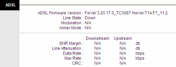

Ogni modem fornisce una indicazione della velocità massima di connessione della portante stabilita sulla linea , assieme ai valori di "rumore" puoi prendere nota di questi valori e provare a fare qualche test.
Per i tplink dovresti avere qualcosa del genere sotto "Status>Device info"
Allegato 19980
In soldoni l'ideale sarebbe individuare il doppino telefonico che parte dalla cassetta di derivazione "telecom" che può essere posizionata a seconda della situazione in varie modalità (sulle pareti degli edifici, esterna o anche incassata per impianti condominiali o a "torretta" adiacenti alle strade/marciapiedie, tutte cmq sono identificate da una targhetta che presenta due serie di caratteri alfanumerici)
dunque si dovrebbe seguire il cavo che ti arriva in casa (il quale non dovrebbe essere interrotto da derivazioni o giunte di nessun tipo), attestato su presa telefonica standard 3 poli o presa rj45 (hanno un numero di serie sul corpo ben visibile) e da li quindi collegarci il modem diretto scollegando qualsiasi altro apparecchio collegato, testare la qualità della connessione e poi procedere interponendo il filtro per gli apparecchi telefonici (se utilizzati) e notare se ci sono delle differenze sul rapporto segnale rumore, sempre consultando la tabella riassuntiva che propone il router modem adsl. Rifare i collegamenti cavo/presa telefonica può aiutare a migliorare la qualità del segnale ovviamente sarebbe da affidarsi quantomeno al proprio elettricista di fiducia che dovrebbe sapere dove e come mettere le mani (nelle cassette di derivazione)
