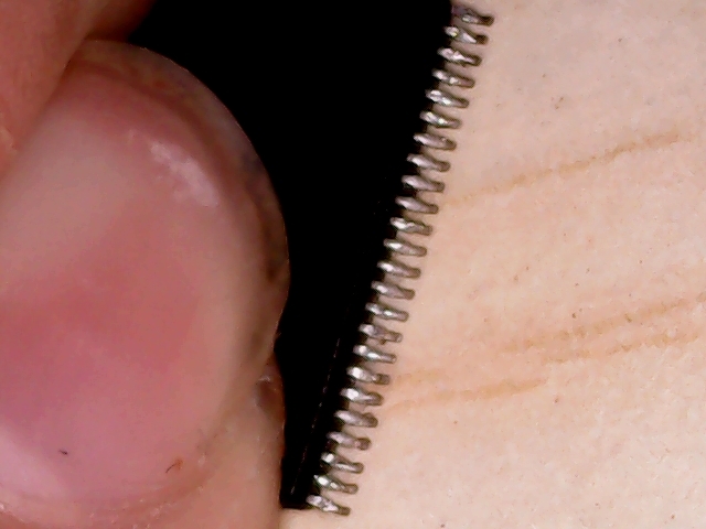

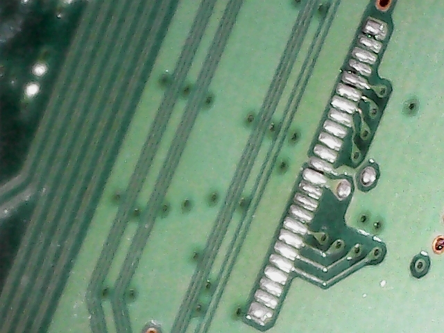

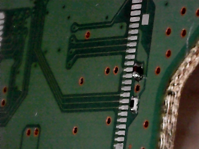

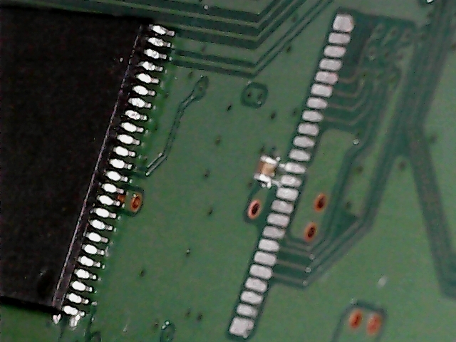

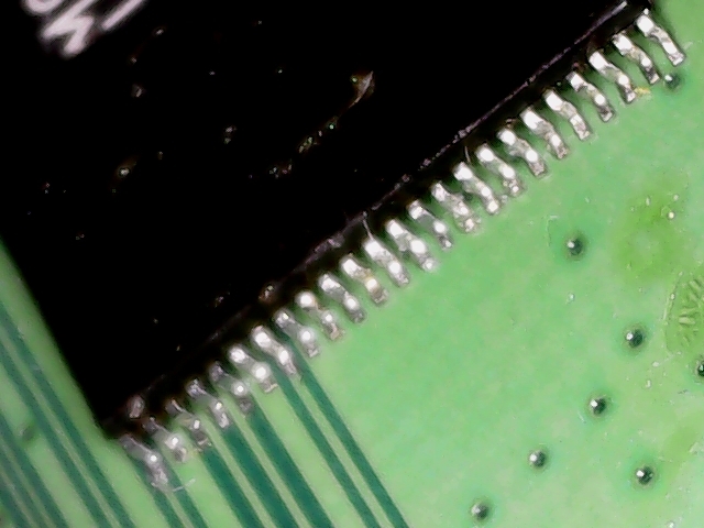

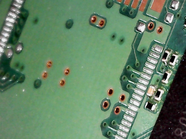

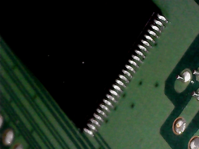

Ciao ragazzi, ho dissaldato le nand della ps3 fat che ho preso da titty per provare il downgrade sulle nand prima di farlo ai clienti, una nand l'ho dissaldata con stelo saldante e l'altra con aria calda giusto per vedere con quale mi trovo meglio :)
NAND DISSALDATA CON STELO SALDANTE
[URL=https://imageshack.com/i/nggfroj]http://imagizer.imageshack.us/v2/xq90/844/gfro.jpg[/URL]
[URL=https://imageshack.com/i/e95kewj]http://imagizer.imageshack.us/v2/xq90/513/5kew.jpg[/URL]
Allegato 15914Allegato 15915Allegato 15916Allegato 15917Allegato 15918Allegato 15919Allegato 15920Allegato 15921Allegato 15922Allegato 15923

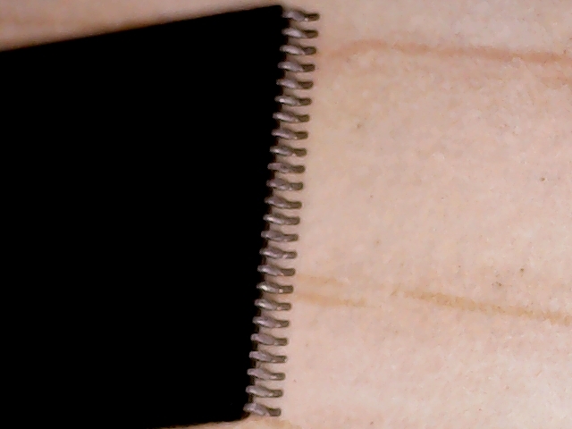

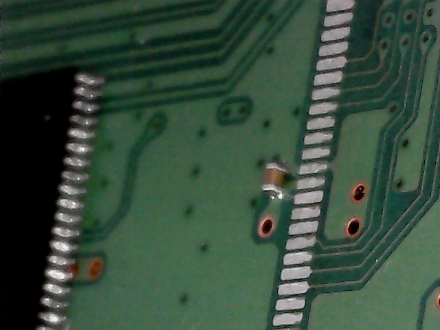

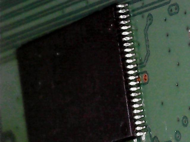

NAND DISSALDATA CON ARIA CALDA
Allegato 15924Allegato 15925Allegato 15926Allegato 15927
Comunque mi sono trovato bene sia con aria calda che stelo saldante, farò la stessa cosa anche per risaldarla, una la saldo con aria calda e l'altra stelo saldante :)
Voi vi trovate meglio con aria calda o stelo saldante ? :)
Io ti consiglio di dissaldare e saldare con l' aria... poi al max ripassi la sladatura con lo stelo...

ok grazie titty per i consigli :)
Però con l'aria calda devo aggiungere più flux invece con il saldatore metto poco flux inserisco lo stagno avanti indietro, avanti e indietro, alzo e passo la trecciola :)
Usa l'aria calda. Te lo hanno gia'detto
Ma quando devo risaldarla devo passare sempre la treccia con l'aria calda?
Io mi trovo meglio con il saldatore
P.s. ieri non ero al pc sorry
Per me è uguale, uso l'ugello più piccolo che c'è, 420° e in due secondi dissaldata e risaldata.
Comunque che ne dite delle nand dissaldate ? Stanno bene? :)
Yes, attento a quando risaldi
Con stelo saldante basta che metto il flux, metto lo stagno sulla punta del saldatore e vado avanti e indietro ed è fatto :)
Ma a volte rimangono Pin non saldati, io controllo con un ago
Anche io controllo con un ago :D
Se rimangono alcuni pin non saldati posso fare anche pin to pin :)
