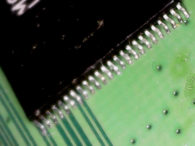

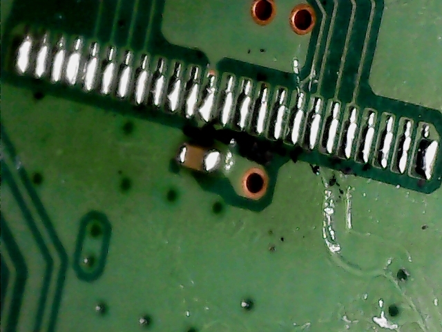

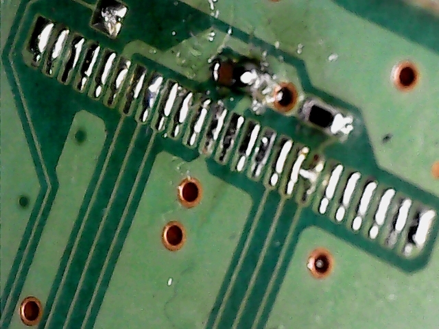

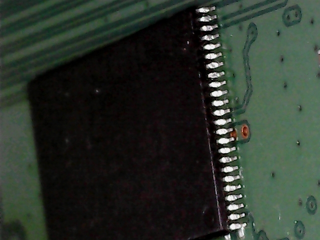

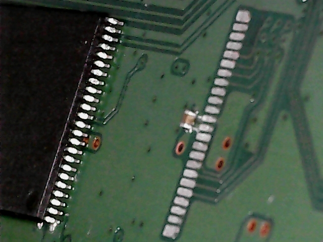

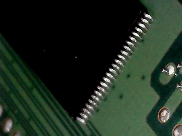

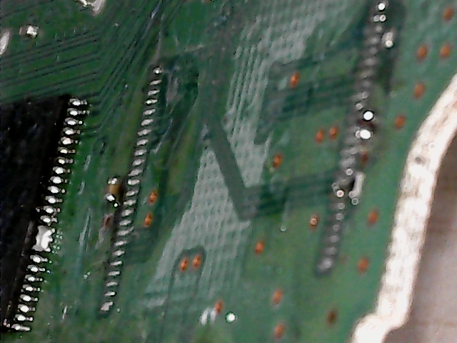

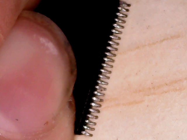

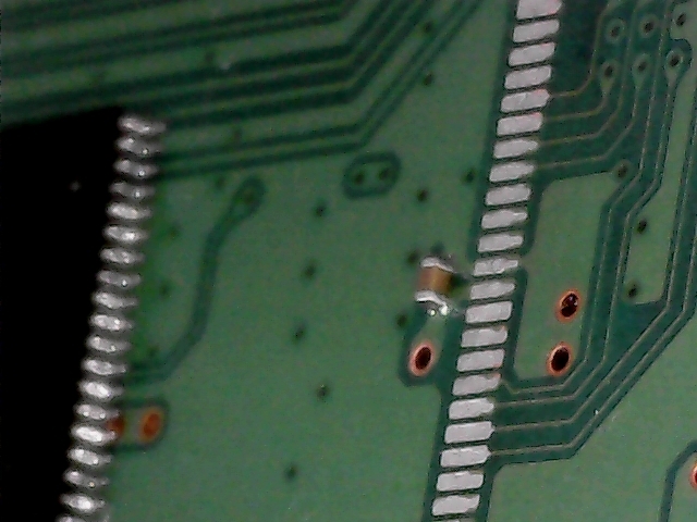

    Ciao ragazzi, ho dissaldato le nand della ps3 fat che ho preso da titty per provare il downgrade sulle nand prima di farlo ai clienti, una nand l'ho dissaldata con stelo saldante e l'altra con aria calda giusto per vedere con quale mi trovo meglio
    NAND DISSALDATA CON STELO SALDANTE

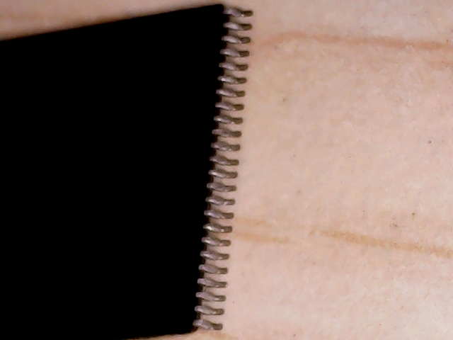

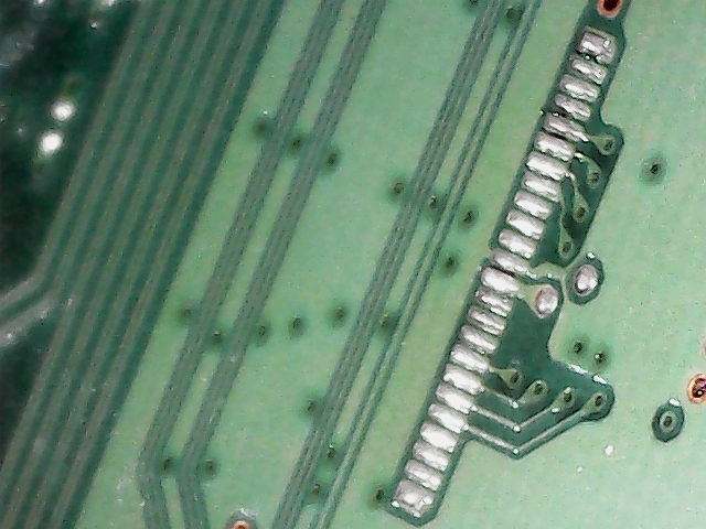

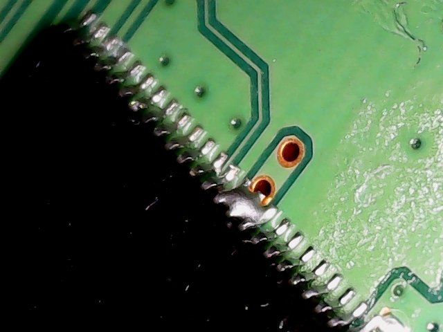

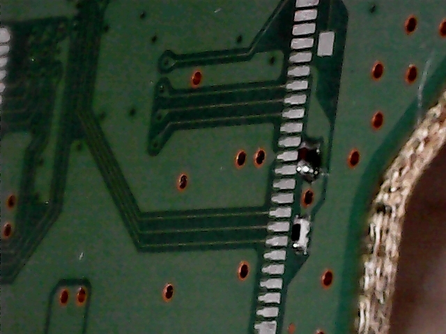

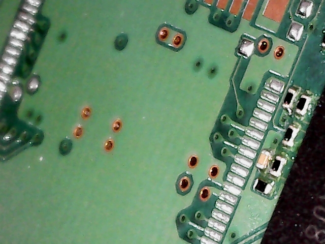

    NAND DISSALDATA CON ARIA CALDA
    [ATTACH=CONFIG]15924[/ATTACH][ATTACH=CONFIG]15925[/ATTACH][ATTACH=CONFIG]15926[/ATTACH][ATTACH=CONFIG]15927[/ATTACH]
    Comunque mi sono trovato bene sia con aria calda che stelo saldante, farò la stessa cosa anche per risaldarla, una la saldo con aria calda e l'altra stelo saldante
    Voi vi trovate meglio con aria calda o stelo saldante ?

    Io ti consiglio di dissaldare e saldare con l' aria... poi al max ripassi la sladatura con lo stelo...

    ok grazie titty per i consigli
    Però con l'aria calda devo aggiungere più flux invece con il saldatore metto poco flux inserisco lo stagno avanti indietro, avanti e indietro, alzo e passo la trecciola

    Usa l'aria calda. Te lo hanno gia'detto

    Ma quando devo risaldarla devo passare sempre la treccia con l'aria calda?

    Io mi trovo meglio con il saldatore

    Per me è uguale, uso l'ugello più piccolo che c'è, 420° e in due secondi dissaldata e risaldata.
    Comunque che ne dite delle nand dissaldate ? Stanno bene?

    Yes, attento a quando risaldi

    Con stelo saldante basta che metto il flux, metto lo stagno sulla punta del saldatore e vado avanti e indietro ed è fatto

    Ma a volte rimangono Pin non saldati, io controllo con un ago
    Grottaglie (TA)
    Anche io controllo con un ago
    Se rimangono alcuni pin non saldati posso fare anche pin to pin

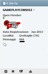

    Credo sia stato qualche patto con il diavolo,ne ho pure le prove:
    [ATTACH=CONFIG]15928[/ATTACH]
