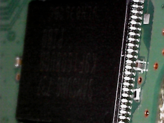

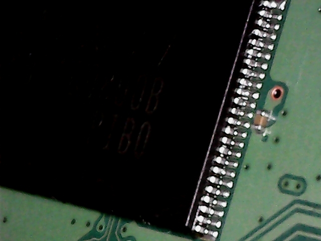

Ciao ragazzi, ho dissaldato le nand della ps3 fat che ho preso da titty per provare il downgrade sulle nand prima di farlo ai clienti, una nand l'ho dissaldata con stelo saldante e l'altra con aria calda giusto per vedere con quale mi trovo meglio :)
NAND DISSALDATA CON STELO SALDANTE
[URL=https://imageshack.com/i/nggfroj]http://imagizer.imageshack.us/v2/xq90/844/gfro.jpg[/URL]
[URL=https://imageshack.com/i/e95kewj]http://imagizer.imageshack.us/v2/xq90/513/5kew.jpg[/URL]
Allegato 15914Allegato 15915Allegato 15916Allegato 15917Allegato 15918Allegato 15919Allegato 15920Allegato 15921Allegato 15922Allegato 15923
NAND DISSALDATA CON ARIA CALDA
Allegato 15924Allegato 15925Allegato 15926Allegato 15927
Comunque mi sono trovato bene sia con aria calda che stelo saldante, farò la stessa cosa anche per risaldarla, una la saldo con aria calda e l'altra stelo saldante :)
Voi vi trovate meglio con aria calda o stelo saldante ? :)

Comunque questa è la nand risaldata con stelo saldante
Allegato 16326Allegato 16327
