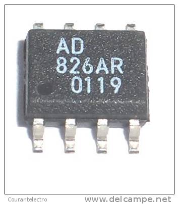

non so se hai notato ma sulla pistra del lettore a destra del chip MT ci manca un componente con 8 piedini tipo questo Allegato 5931
qualche tool costoso del tx :)
