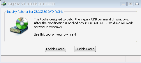

    INQUIRY PATCHER V1 rilasciato,addio problema dei lettori xbox non riconosciuti dal pc
    Rilasciato da parte del noto coder Kai Schtrom,il programma e' una patch ai "Inquiry command di Windows",piu' volgarmente definiti Driver nel suo insieme
    Tale patch risolve finalmente il problema dei lettori xbox 360 non riconosciuti dal pc
    Kai Schtrom ha creato una patch ai driver Windows,quindi indipendenti dal chipset montato dal pc
    Ora qualsiasi chipset e pc diventa "abilitato e capace" di riconoscere tutti i lettori dell'xbox 360
    ..:: Download ::..
    [ATTENZIONE]
    La patch avra' conseguenze anche nei lettori normali da pc
    Nulla di grave,basta disattivare la patch dopo averla utilizzata
    Al nostro lettore da pc non succedera' niente,il problema si verifica solo durante l'installazione di un Service Pack di Windows
    Inquiry Patcher INQP V1.0
    This tool is designed to patch the inquiry CDB command of Windows. After the modification is applied any
    XBOX360 DVD-ROM drive will work natively in Windows.
    This tool was tested on the following operating systems:
    - Windows XP x86 No SP
    - Windows XP x86 SP1
    - Windows XP x64 SP1
    - Windows XP x86 SP2
    - Windows XP x64 SP2
    - Windows XP x86 SP3
    - Windows Server 2003 x86 No SP
    - Windows Server 2003 x86 SP1
    - Windows Server 2003 x64 SP1
    - Windows Server 2003 x86 SP2
    - Windows Server 2003 x64 SP2
    - Windows Server 2003 R2 x86 SP1
    - Windows Server 2003 R2 x64 SP1
    - Windows Server 2003 R2 x86 SP2
    - Windows Server 2003 R2 x64 SP2
    - Windows Vista x86 No SP
    - Windows Vista x64 No SP
    - Windows Vista x86 SP1
    - Windows Vista x64 SP1
    - Windows Vista x86 SP2
    - Windows Vista x64 SP2
    - Windows Server 2008 x86 SP1
    - Windows Server 2008 x64 SP1
    - Windows Server 2008 x86 SP2
    - Windows Server 2008 x64 SP2
    - Windows 7 x86 No SP
    - Windows 7 x64 No SP
    - Windows 7 x86 SP1
    - Windows 7 x64 SP1
    - Windows Server 2008 R2 x64 No SP
    - Windows Server 2008 R2 x64 SP1
    On Windows Vista and upward operating systems all DVD-ROM drives will get removed from device manager
    after the patch is enabled or disabled. This is the only way to get a clean drive status after patching
    drivers. If you reboot directly after enable and disable, the drives get reenumerated by Windows
    automatically and show up in device manager with the correctly loaded driver.
    Pay attention that after this patch is enabled all non XBOX360 DVD-ROMs will also receive the changed
    inquiry CDB command and run with the patched CDROM driver. This should be no problem for most DVD drives.
    Before installing a new service pack you should disable the patch, otherwise it can happen that Windows
    keeps the patched driver files.
    If you get a hang at boot time or Windows displays a CD symbol on the right side of the mouse cursor
    after enabling the patch try to eject and close the XBOX360 drive tray.
    As always use this tool on your own risk!
    Kai Schtrom
