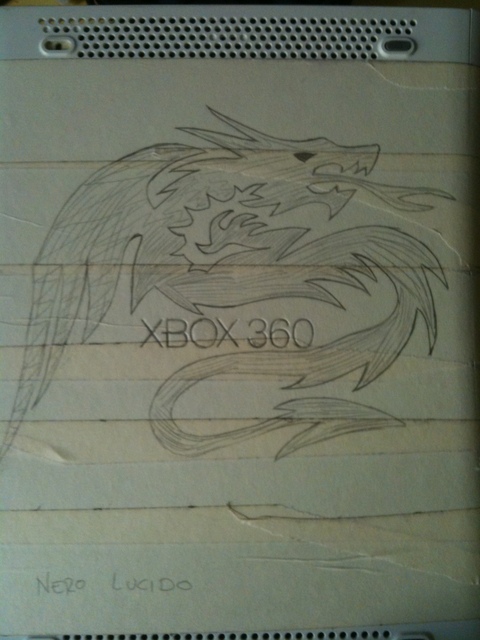

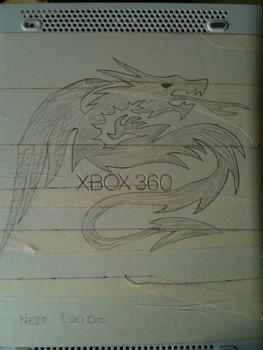

    Prima foto per rendervi l'idea di come varrà il case dell'xbox.
    il dentro del drago verrà tagliato e al suo posto ci verrà messo il plexiglas, poi illuminato da un strip led blu, e infine il case verrà tinto di nero lucido.. e bianco..
