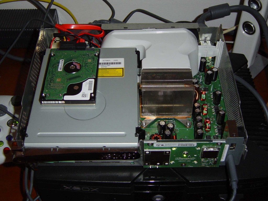

    X360 jtag con hd 1TB riposizionato all'interno

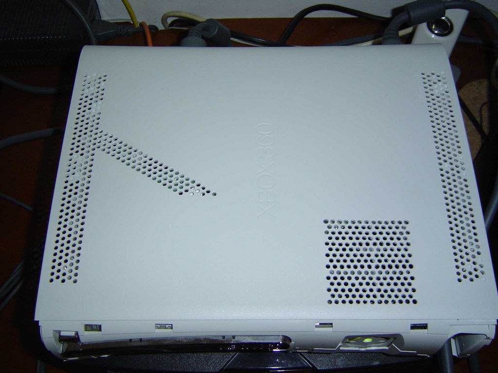

    Realizzato forature per il ricircolo dell'aria

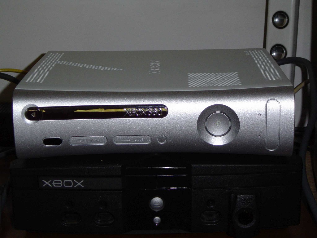

    Risultato finale

    Come sei riuscito a fare i fori così precisi?

    Hai tolto la copertura metallica della scocca superiore giusto?

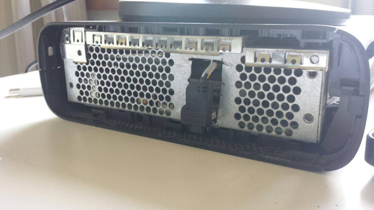

    Io preferisco una soluzione più spartana

    "Come sei riuscito a fare i fori così precisi?" Per i fori mi sono fatto una mascherina con gli stessi interassi dei fori esistenti.

    "Hai tolto la copertura metallica della scocca superiore giusto?" Si e tra l'altro sotto la presa d'aria quadrata ho inserito una ventola.
