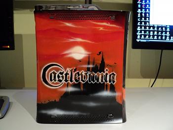

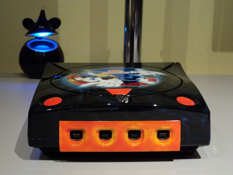

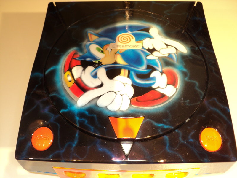

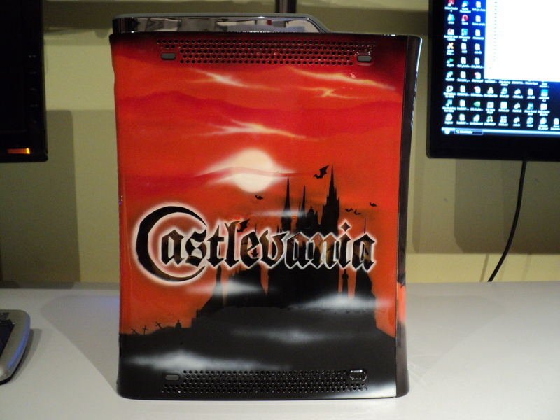

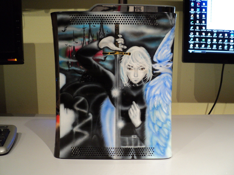

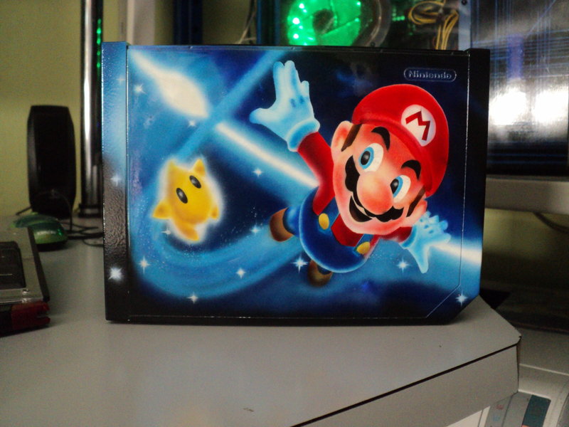

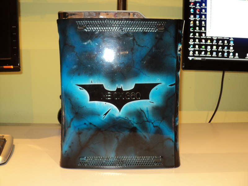

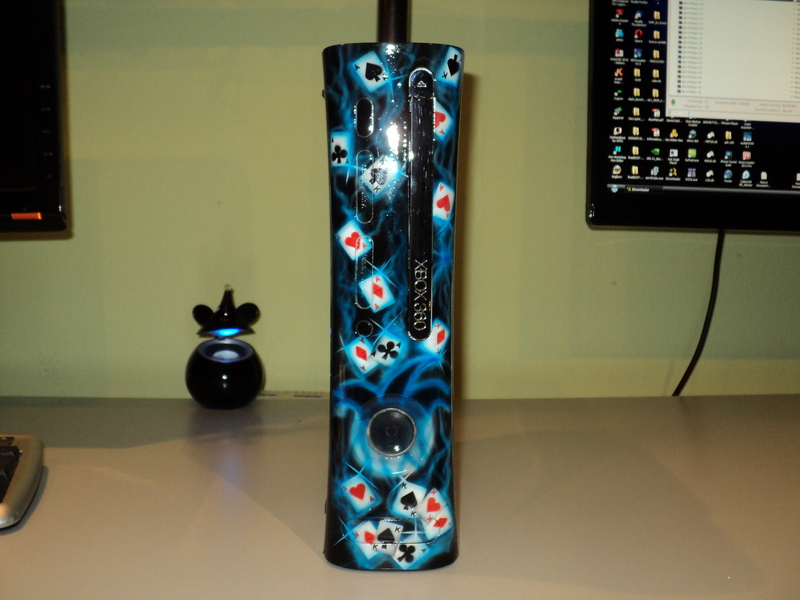

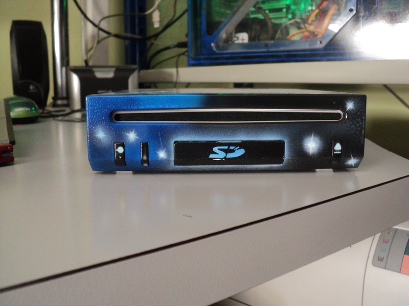

    Tengo subito a precisare che sono alle prime armi con l'aerografo, è un paio d'anni che l'ho comprato e come tutte le cose per migliorarsi bisogna insistere,
    questi sono dei miei lavoretti spero siano di vostro gradimento.

    Allora per i colori i migliori sono gli holbain in assoluto infatti sono anche i più cari ci sono 2 versioni i normali opachi e gli aeroflash trasparenti.

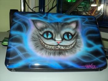

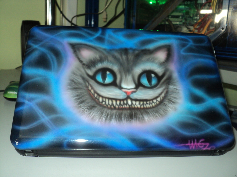

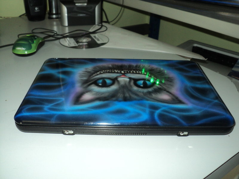

    e questo è un'altro lavoretto su pc portatile

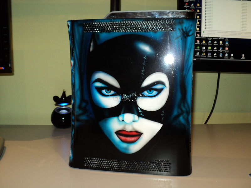

    Quella con Cat Woman mi piace particolarmente, ma sono tutte molto ben fatte... puoi dare delle indicazioni sommarie sulla preparazione e sulla finitura?
    Metti una base, usi un aggrappante? poi alla fine passi un trasparente lucido?
    Ad ogni modo molto, molto bravo, complimenti.
    Per partire scarto il guscio con una 1000 all'acqua poi aggrappante x ploastica dopo fondo bianco o nero o a scelta dipende, poi altra scartatina con 2000 all'aqua
    infine ci disegno sopra con l'aerografo, a disegno finito ci dò sopra un lucido bicomponente cioè quello usato dai carrozzieri per intenderci .
    ed infine scartatina anche al lucido con polis e panno di feltro.
