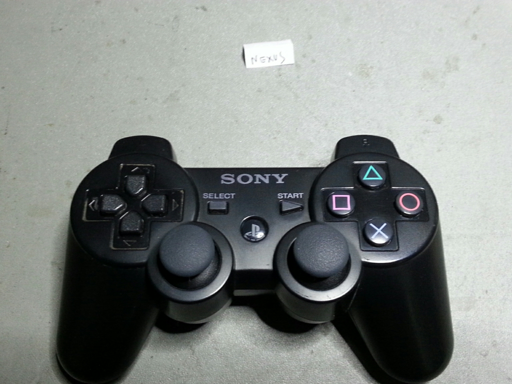

    Teniamo in considerazione il joystick ps3 in questione:
    Nome: CYMERA_20140126_102506.jpg

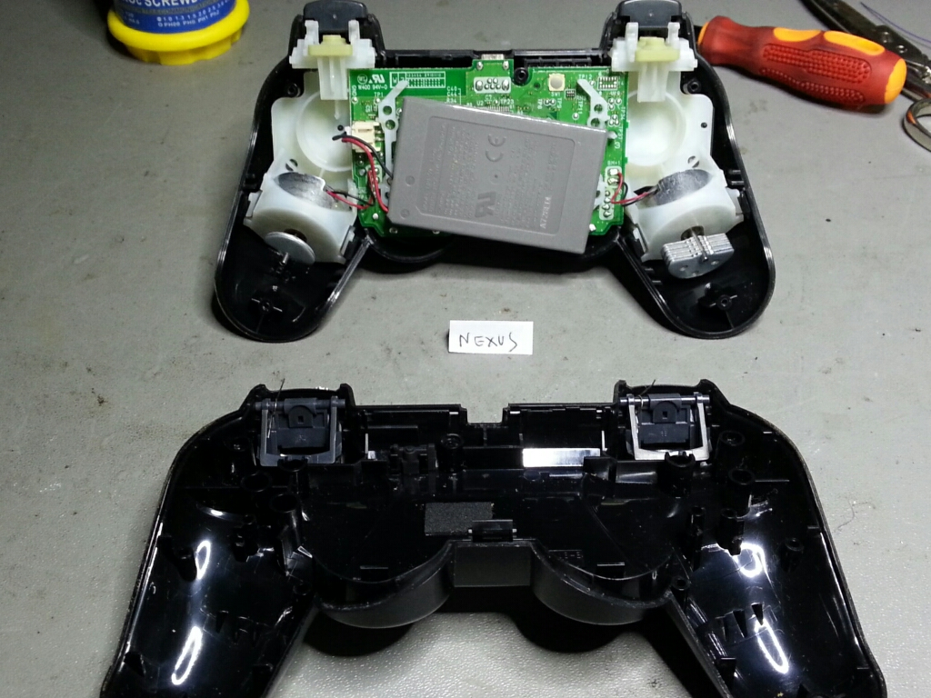

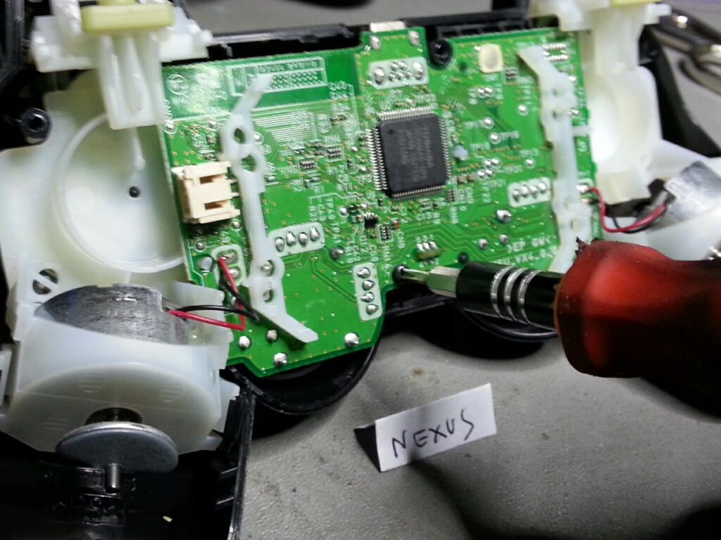

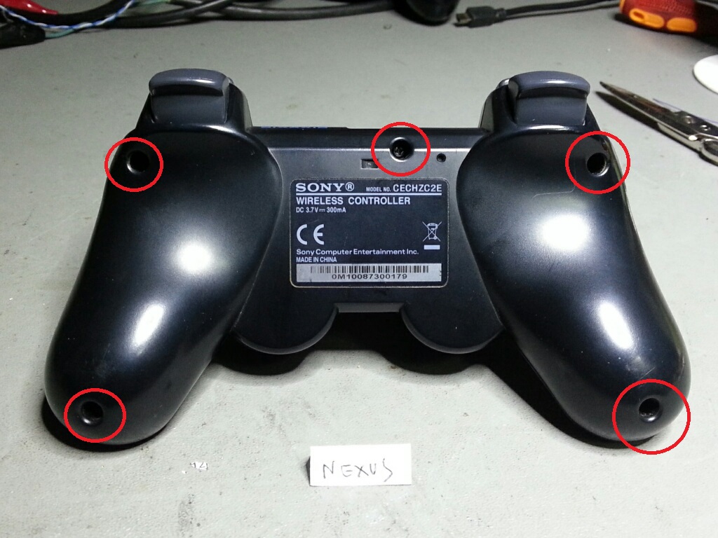

    Ora smontate le viti evidenziate in figura,e una volta aperto il joystick, svitate la vite che ferma la pcb alla parte di plastica
    Nome: CYMERA_20140126_102535.jpg
Visite: 425
Dimensione: 216.1 KBNome: CYMERA_20140126_102927.jpg

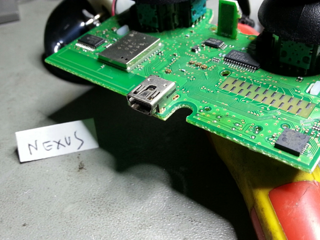

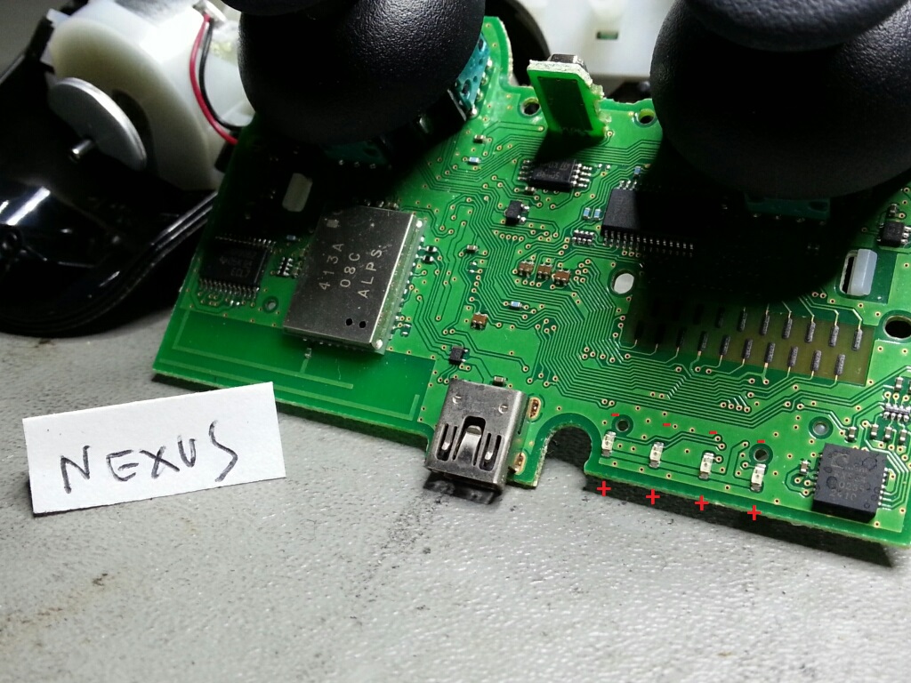

    Ora prendete il led smd 0805, e segnatevi le sue polarità!!!!sulla pcb vi ho segnato le polarità, mi raccomando rispettatele se no i led una volta montati non funzionano.
    Nome: CYMERA_20140126_103229.jpg
Visite: 385
Dimensione: 261.9 KBNome: images.jpg
Visite: 453
Dimensione: 8.9 KB

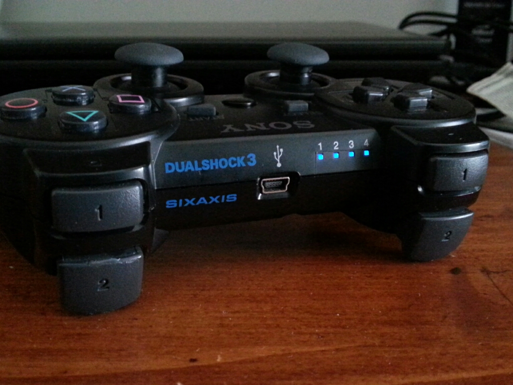

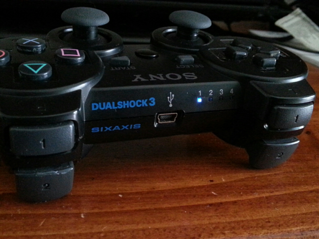

    Perfetto ragazzi rimontate il tutto e dopo aver finito avrete questo risultato
    Nome: CYMERA_20140126_135648.jpg
Visite: 394
Dimensione: 440.8 KBNome: CYMERA_20140126_140249.jpg
Visite: 391
Dimensione: 439.7 KB
