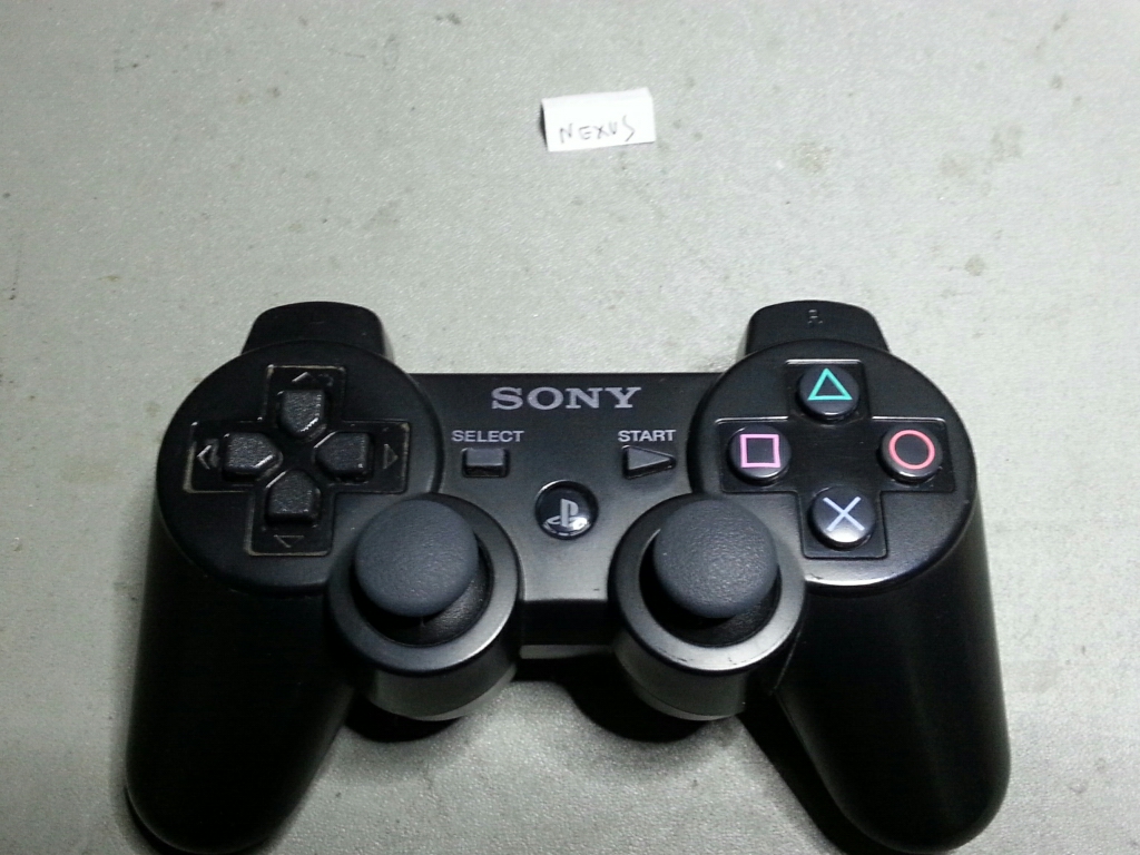

Teniamo in considerazione il joystick ps3 in questione:
Allegato 15710

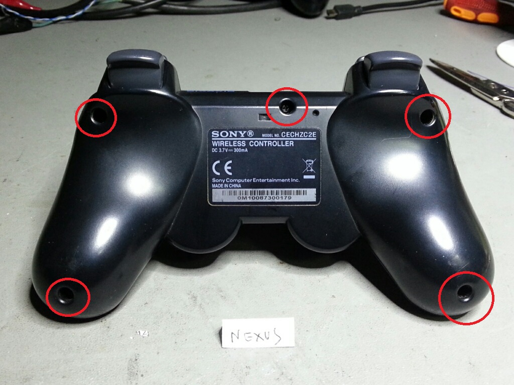

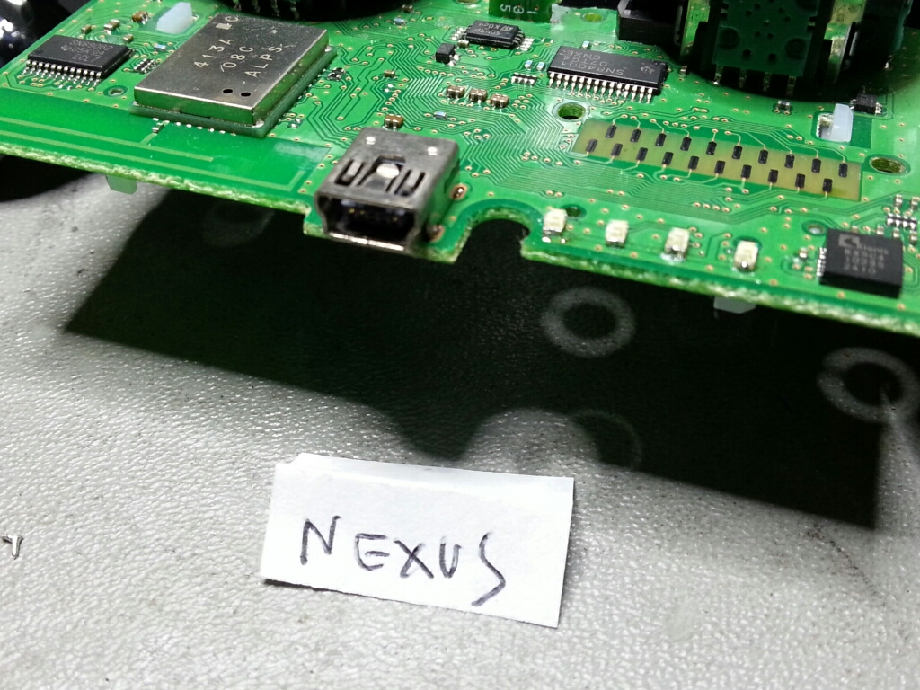

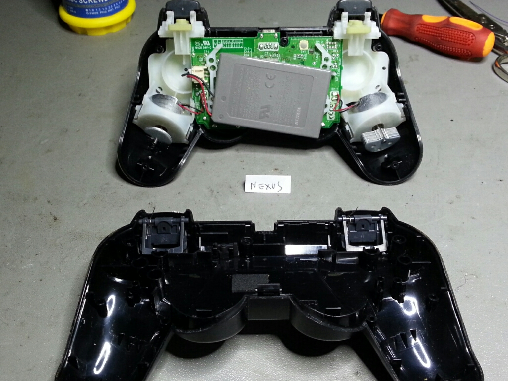

Ora smontate le viti evidenziate in figura,e una volta aperto il joystick, svitate la vite che ferma la pcb alla parte di plastica
Allegato 15701Allegato 15702Allegato 15703

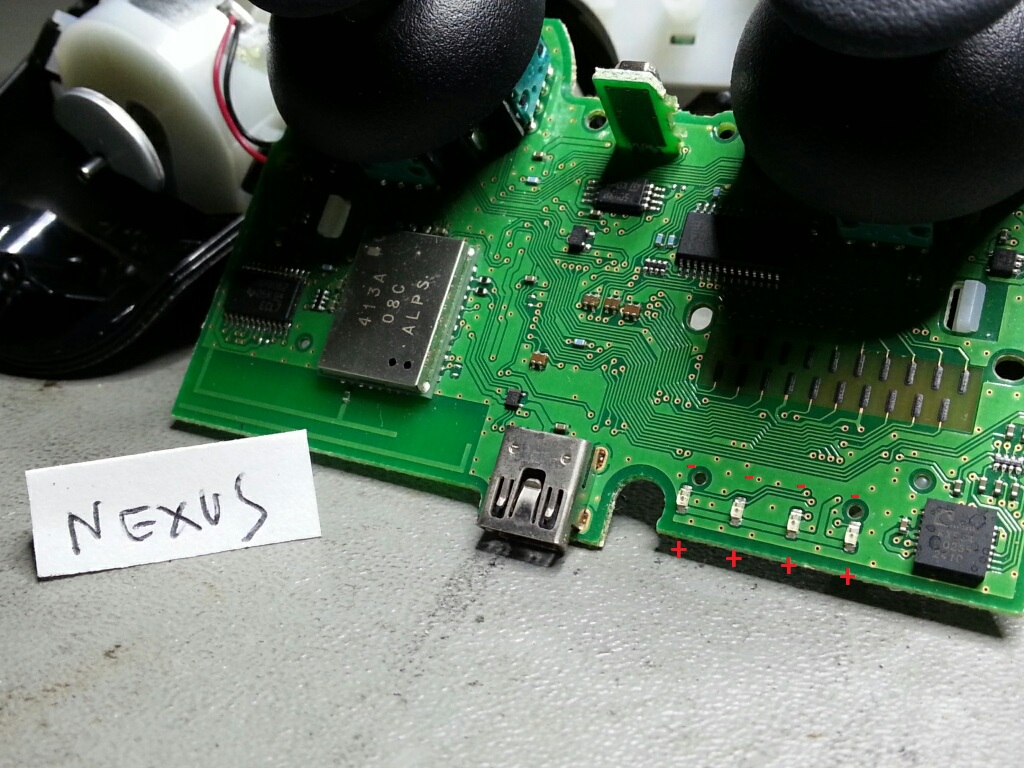

Ora prendete il led smd 0805, e segnatevi le sue polarità!!!!sulla pcb vi ho segnato le polarità, mi raccomando rispettatele se no i led una volta montati non funzionano.
Allegato 15704Allegato 15706

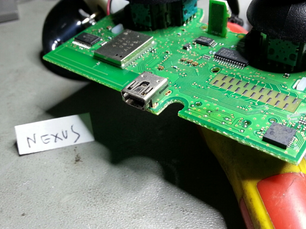

...e qui una volta montati :D!!!!
Allegato 15707
