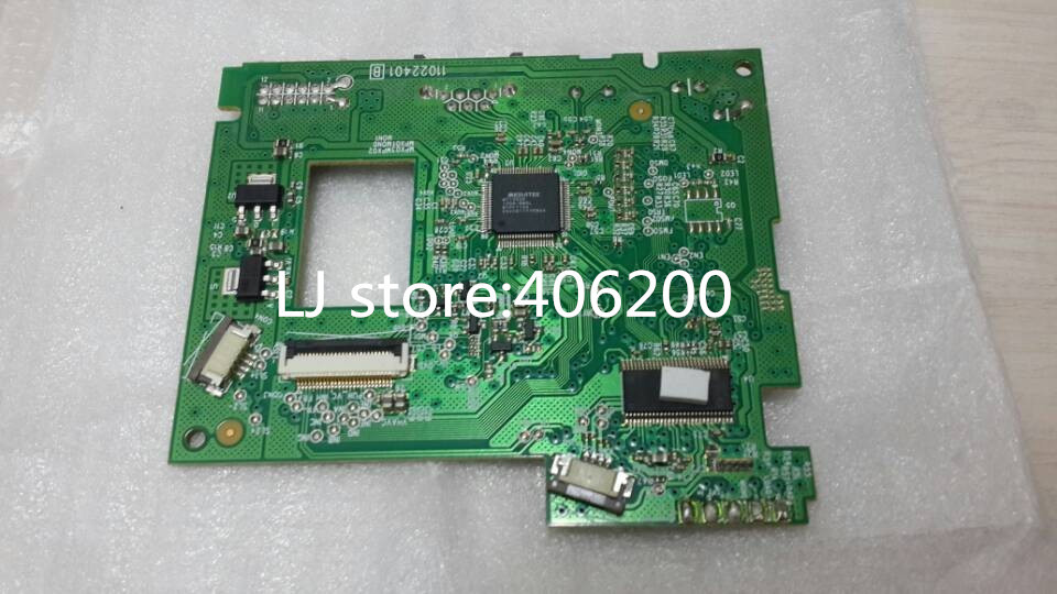

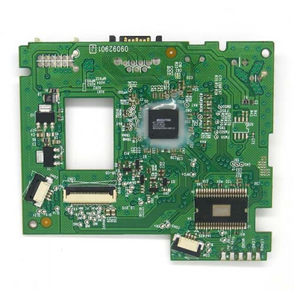

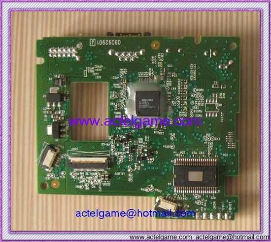

    e aggiungo che se la pcb 16d4s e rotta ma la MT è buona la puoi staccare e metterla su una PCB LTU v1 (quella con la MT piccola quadrata) senza fare rgh ecc.... la pcb 16d4s e la pcb 16d5s sono uguali cambiano solo le MT e sono uguali anche le lenti.... la lente del 16d4s la puoi mettere sul 16d5s... aspetto altri stai zitto e mediocre...
    EDIT: le MT da 16d4s a 16d5s o viceversa ORIGINALI si posso scambiare senza fare RGH... hanno le stesse PCB ma cambiano solo le versioni di MT..
    PCB D5S:
    Lettore 16d5s con pcb 16d4s-dg-16d5s-pcb-mt1332e-1175-cd-rom-driver-slim-driver-original-bulk-new-free.jpg
    PCB D4S:
    sono uguali cambiano solo la MT e sono entrambe da 80 PIN....
