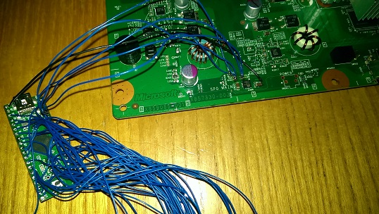

    Ho ricompilato i sorgenti di g33k (per la lettura e scrittura del ISD2100 presente sull' XBOX360 e che permette la riproduzioni di suoni all' avvio, allo spegnimento e all' apertura e chiusura del carello del lettore) per il Teensy 2.0++ e Teensy 2.0
    In allegato troverete l' HEX per compilare il teensy, lo script python, i sorgenti di g33k, quelli modificati da me e il pdf con tutte le informazioni sull' ISD2100.
    REQUISITI:
    -Sistema operativo LINUX (su windows ho riscontrato problemi in lettura e scrittura, mentre su linux tutto liscio)
    -Teensy 2.0 ++ o Teensy 2.0, con regolatore di tensione 3.3V
    -python 2.7.X
    -pyusb

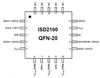

    PINOUTS:
    PIN TEENSY ISD
    SS PB0 3
    SCK PB1 2
    MOSI PB2 4
    MISO PB3 1
    BSY PB4 12

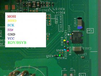

    Il GND va collegato come nell' immagine sottostante e per alimentare l' ISD2100 basta tenere la console spenta con l' alimentatore collegato.

    ginncorvus per l' immagine con i punti sulla motherboard
