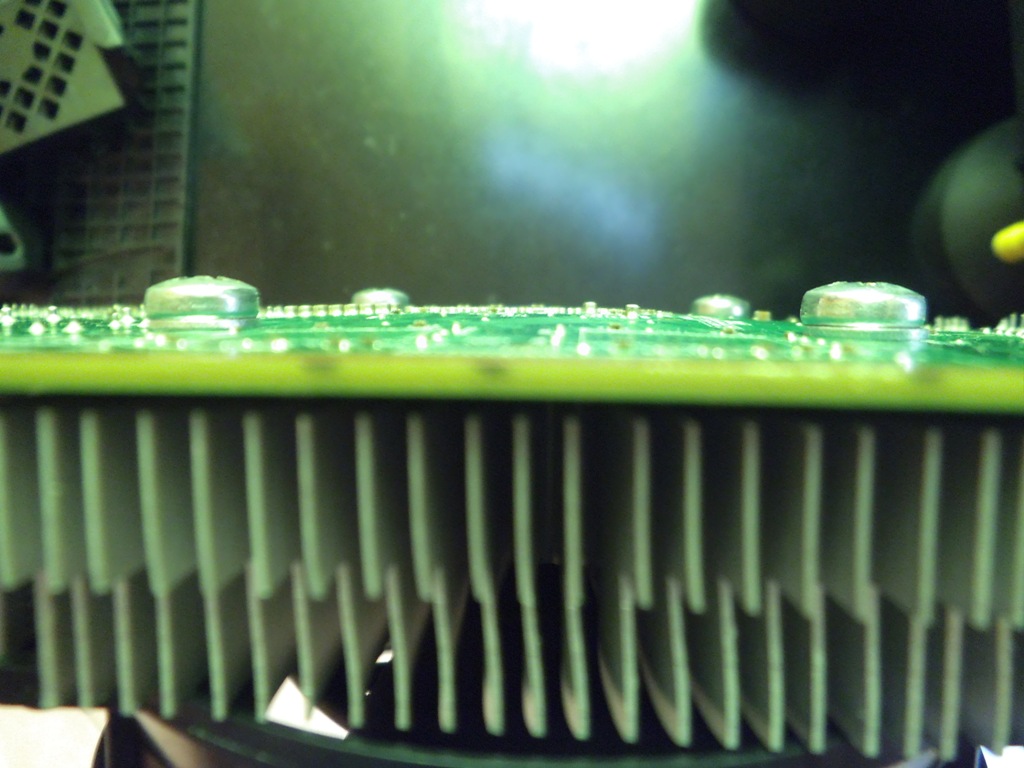

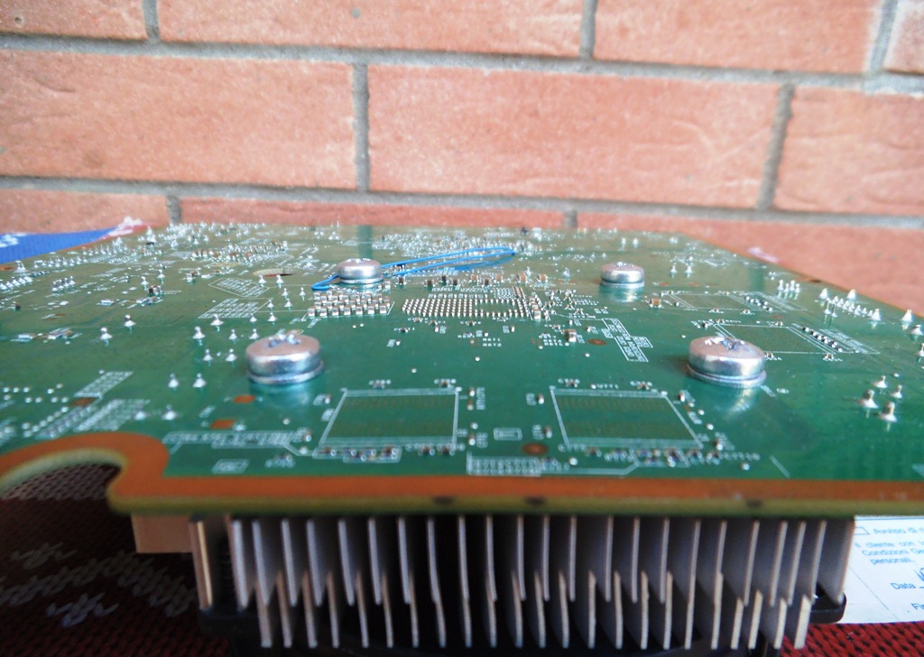

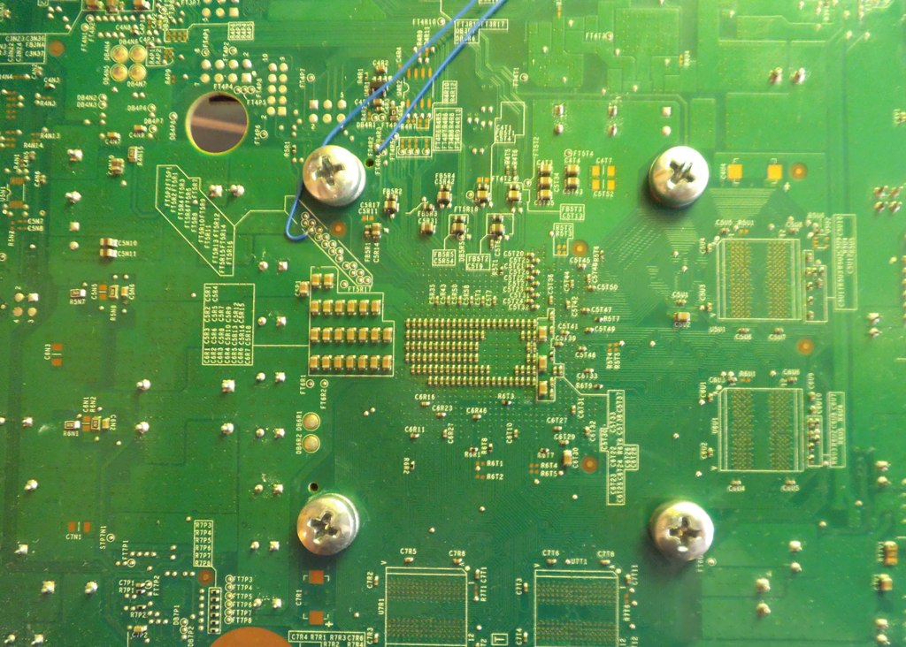

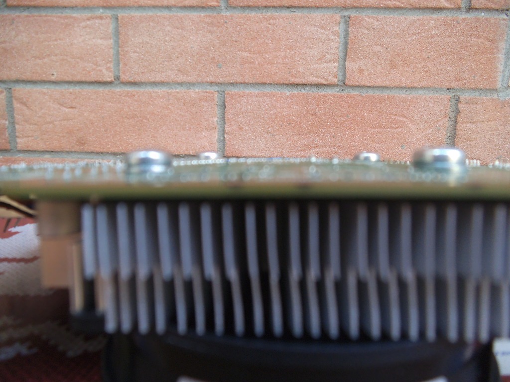

    Mi contatta un cliente dicendomi che la sua console SLIM dopo essere stata lavorata da una ditta che si trova in TOSCANA... non pronuncio nomi per privacy la stessa dopo nemmeno poco tempo ha niziato a dare problemi di surriscaldamento... bhè io gli dico contatta chi ti ha installato l'rgh perchè sicuramente avrai una garanzia sul lavoro effettuato... lui mi risponde che ci ha provato a contattarli senza esito... allora me la faccio mandare smonto e per soppresa!!!! guardate le foto... e IO SONO UN COGLIONE!!!! AVER SPESO 2400 EURO PER UN MACHINARIO DA REBALLING!!!..... stà cosa mi fa incazzare...

    A prima vista, sembra che il muro di mattoni sia il posto più indicato per mettere quelle viti !!!

    Beh, e lo dico a malincuore, se e' stato il cliente stesso a mettere quelle viti, cosa c'entra la premiata ditta in questione?
    Se poi in autonomia hanno fatto quello schifo a causa di un rrrod che gli si sara' palesato sotto il naso...e' altro discorso: dei veri professionisti....si..non c'e' che dire...

    A meno che...... non tolgano le xclamp di routine a tutte le console dove fanno rgh! pensando che.... così vada meglio

    a detto del cliente.... lui non ha fatto nulla ha solo mandato la console per l'rgh... al ritorno gli è durata solo due giorni con ventole a palla e led rosso... l'altra cosa è che non mettono nemmeno le viti... la console era anche priva di tutte le viti sia quelle lunghe nere e quelle normali...

    questo è pure vero... ma ti dico la mia se a me arriva una console da installare l'rgh funzionante ma in queste condizioni gli dico al proprietario NON TI INSTALLO L'RGH perché la tua console morirà prima o poi... per me questa sia chiama SERIETA'!!!..
