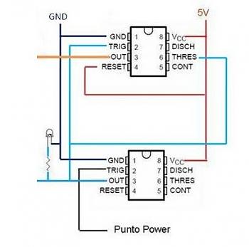

grazie titty...ascolta posso chiederti una cosa? tene intendi di elettronica? avrei necessità se possibile utilizzando ne555 di fare una sorta di deviatore. ossia ad esempio entrano 12 volt al integrato poi premendo un pulsante questi 12volt escono sul output 1, ripremendo escono sul output 2, ripremendo sul output 1 ecc al infinito
Ti kiedo una cosa: volevi che cambiasse in automatico o manualmente?
mi unisco alla richiesta, nel mio caso il cambio dovrebbe avvenire ogni volta che si preme un pulsante
grazie per l'eventuale risposta.
Si si fa... il principio è quello della Dual Fw su BENQ... pressione veloce parte uno degli NE555... pressione lunga parte l'altro... Penso vada bene così. Calcola che con la configurazione che ti passo se non ricordo male quanto uno era abilitato l'altro dava uno 0Logico (se non ricordo male). Fai dei test prima di collegarlo definivamente.
Controlla bene 2 cose:
- campo di lavoro dell' NE555
- Out per poter fare lo Switch
Qui lo skema è ad alimentazione comune... tu puoi alimentarne uno a 5V e uno a 12V... nn cambia nulla... controlla solo, come ti ho detto, il campo di lavoro per il VCC e per l' OUT
Ultima modifica di Titty; 27-11-11 alle 23: 58
Grazie mille per lo schema, appena ho due minuti provo a realizzarlo.
