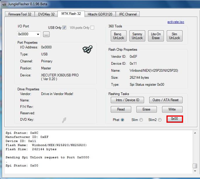

    ok vediamo di essere chiari
    dovresti in teoria eseguire mra hack Xecuter LT Switch (ALL LITEON DRIVES MRA HACK) - Installation *UPDATED 3/11/2010* questo te lo traduci da solo, cmq e' valido solo per le vecchie dg16d2s
    ma siccome non sappiamo l'hardware delle nuove schede conviene tentare questa procedura sperando si azzerare spi 0x00
    Se hai SPI bloccato con il tuo pcb DG-16D2S .. e vuoi caricare il firmware LTU2 , e non riesci ad andare in modalita vendor ecco come fare:
    Questo metodo è tornato solo per il solo scopo di ottenere il pcb DG-16D2S con LTU2 FW in vendor mode solo se è possibile sbloccare nuovamente il pcb ..
    BENTORNATO IL MRA HACK ..
    In primo luogo si sta andando ad avere bisogno di eseguire l'hack MRA prima di iniziare .. ci sono abbastanza informazioni in rete su come fare questo ..
    Ok ora collegare la pcb DG-16D2S fino vostro pc assicurarsi che l'hack MRA è impostato su normale, e caricare JungleFlasher.
    vai al tab MTK Flash32 e si vedra' il pcb DG-16D2S come un pcb DG-16D5S.
    cambiare da slim2 a phat.this e poi
    Premere Intro/device Id
    Aspetta di ottenere MTK Vendor Intro failed pop up
    Una volta che visualizzi questo sullo schermo sposta l'interruttore MRA HACK (questo non lo devi fare)
    Noterete che torna indietro la selezione di slim2 dopo aver premuto intro.

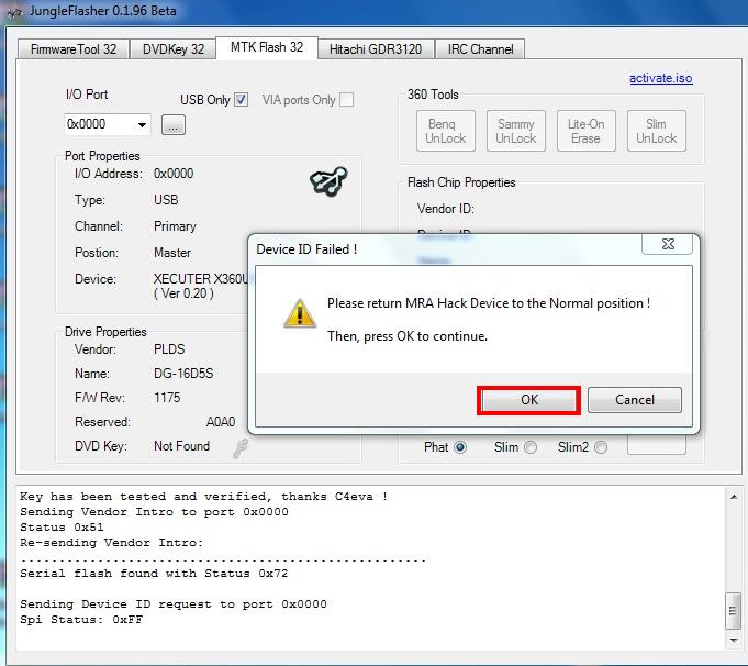

    Premere yes sul pop up MTK Vendor Intro failed pop up, riportatelo di nuovo su phat, e spegnere e riaccendere il pcb.
    Ora dovreste avere una finestra di Device ID Failed pop up e premere OK

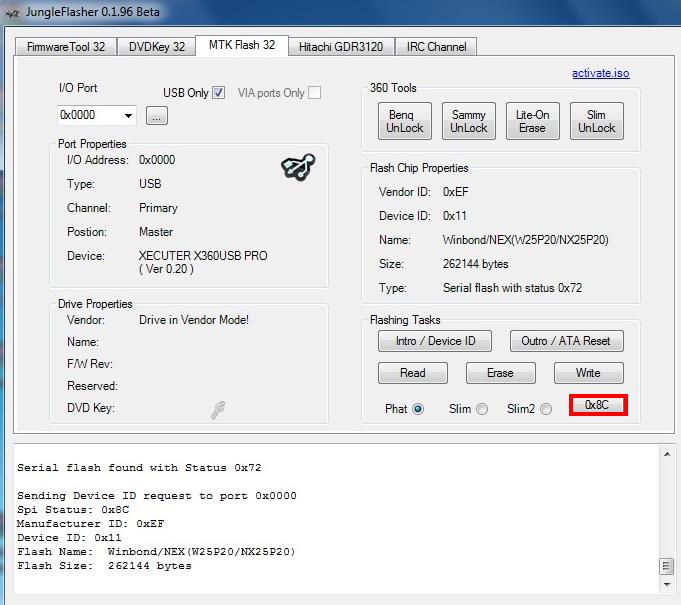

    Ora dovrebbe andare la scheda in vendor mode e visualizzare 0x8C nella casella SPI, questo è normale.

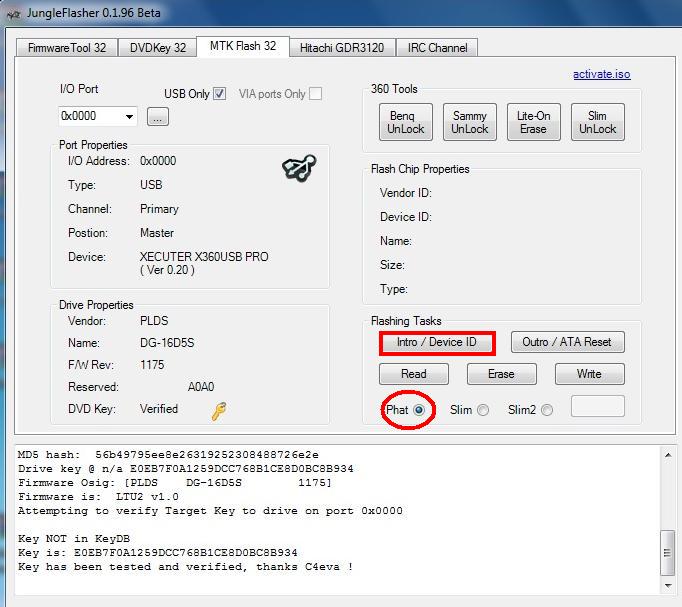

    Quindi in modalità vendor basta premere il ID Intro / dispositivo.

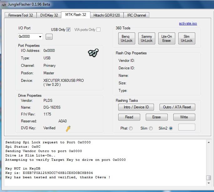

    Ora si dovrebbe vedere 0x8C nel SPI box adesso premere il 0x8C e sarà sbloccare questo SPI in modo che mostra 0x00 (forse)
    Ora il tuo lettore dovrebbe essere pronto per la scrittura
    BUONA FORTUNA!!!!!!

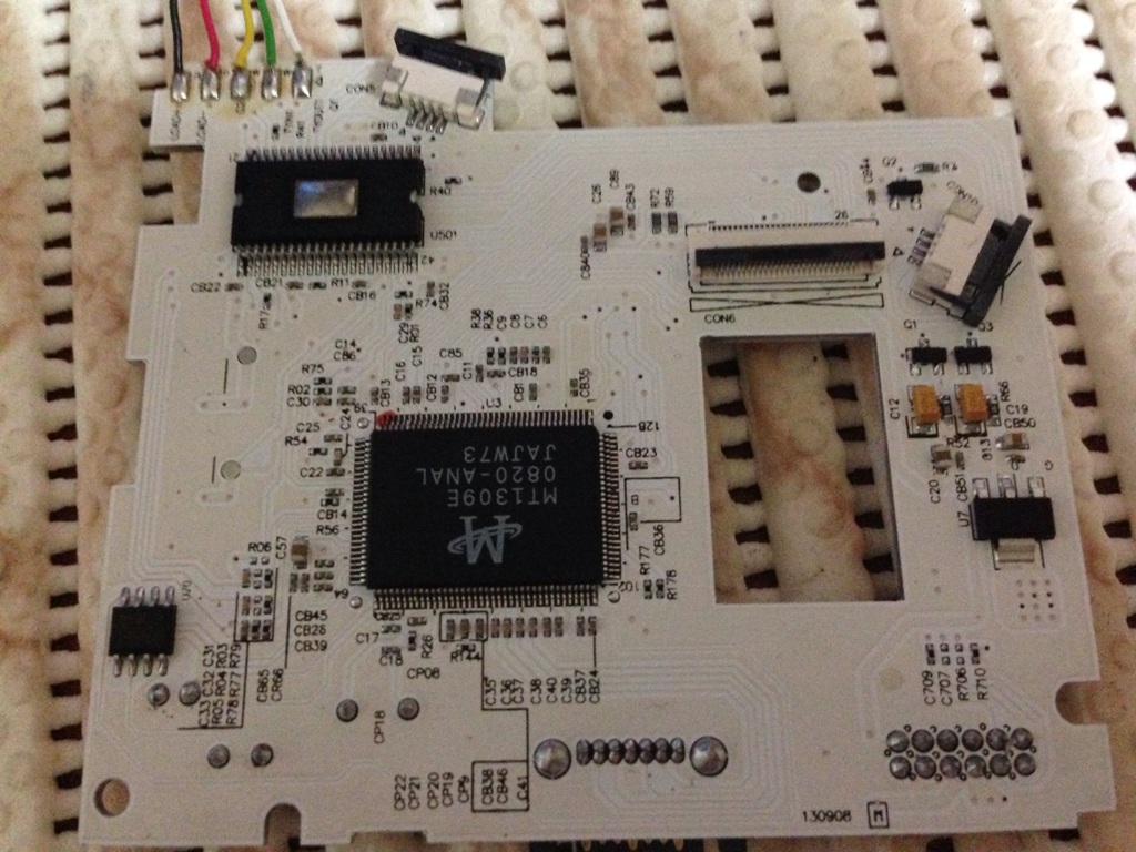

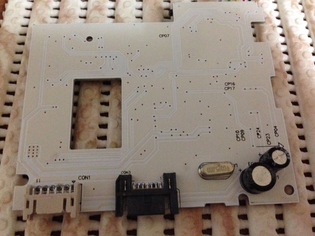

    Allora,buongiorno innanzitutto queste le foto di sta pcb.Ho provato in tutti i modi sia da un altro pc che da dosflash
    1 Dosflash va a buon fine con liteonerase ma dopo quando clicco per la scrittura dice wrong mtk
    2 Dopo le guide descritte quel poup up del mra hack a me su jf 1.96 non esce mai!
    3 riesco tranquillamente sia da una via sia che da usbpro a mandarlo in vendor mode
    Il problema è la scrittura perchè come premo su 0x8c mi chiede di sbloccare e i puntini all'infinito..

    Grazie a tutti ragazzi per la vostra collaborazione! Nuova pcb arrivata, montata e scritta senza problemi. Sicuramente come mi avevate consigliato avevo fatto confusione la prima volta (sul primo pcb) di fw e eroneamente, provando..la bloccai. Montato la nuova, fw ltu2 per 1175, scritta senza problemi. Grazie ancora a voi e tutto lo staff =) C.O
